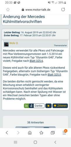

Bei mir immer 90°. Egal welches Wetter und ob Stadt oder Autobahn.
Wie bereits erwähnt, ich würde auch schnellstens das Kühlmittel wechseln, bevor ich etwas anderes mache.
Oh sorry 211220 sehe gerade dass du VOR geschrieben hast.
@ElPoco schrieb am 9. Dezember 2019 um 20:27:28 Uhr:
Und ich wollte mich schon wundern - Du hast es ja selbst zitiert... 😉
Wobei beide sind Silikathaltig also das g40 und g48. "Silikathaltige Hybridtechnologie mit organischen und anorganischen........
Fakt ist, daß man die nicht mischen oder verwechseln darf - genau deshalb sind die deutlich unterschiedlich eingefärbt.
bevo.mercedes-benz.com
Habe hier mal einen thread gefunden. Ich weiss nicht ob das so ist, wurde mir aber auch gesagt allerdings nicht bei mercedes.
Screenshot-20191209-203344-samsung-internet
@cermedesE320 schrieb am 9. Dezember 2019 um 20:34:56 Uhr:
War auch auf der Site. Danke ??
Laut der Site ist es möglich zu mischen.
Da es leider immer abweichende Meinungen geben wird würde ich persönlich nur das nehmen, welches auch ausdrücklich empfohlen wird.
