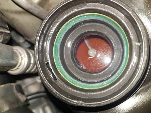

Hier mal das Foto vom "Überlaufloch" das Loch ist länglich an dervoberkante zu sehen
20191209
Ich blicke da nicht mehr durch. Also der Wasserverlust kommt eindeutig vom Behälter allerdings wie gesagt aus diesem "überlauffloch" sprich der ausgleichsbehälter tut offensichtlich was er soll. Wenn das Wasser zu hoch steigt und der Druck zu gross wird wird das Wasser aus dem Loch abgegeben. Die Frage ist warum ist der Druck zu hoch? Vor allem nur im niedrigen Drehzahlbereich und moderater Geschwindigkeit? Bin jetzt eben wieder auf der Autobahn unterwegs gewesen mit Tempo 100 die temperatur bleibt konstant bei 99 Grad. Sobald ich gas gebe und die Drehzahl steigt sinkt die temperatut sofort. Wenn ich längere Zeit mit Volllast fahre dann sinkt die temperatut wie bereits beschrieben unter 80 Grad. Ubd hält sich dann auch.

@austriabenz Wo sollen die heißen Gase denn her kommen? Die Zylinderkopfdichtung soll gechecked worden sein, kein Wassereinbruch im Öl und auch kein Blubbern im Ausgleichsbehälter, sieht man von der Überhitzung mal ab.
Der Überdruck entsteht doch hierbei nur, weil die Wärme nicht abgeführt wird.
Bei 110°C verdampft Wasser (nicht Kühlflüssigkeit, zu der ich keine Unterlagen habe) bei etwas mehr als 1,4bar. Das wäre zu viel.

Was wäre dein Vorschlag? Vllt förderleistung der wapu? Habe das Auto jetzt abgestellt und mal gecheckt hat wieder einiges ausgeworfen. Allerdibgs war die tenperatut jetzt im Stadtverkehr durchgehend bei 90-93 Grad.
Der kühlmittelstand ist jetzt bei heißem Motor etwa 1cm über der Markierung. Also erstmal alles normal außer das mir angezeigt wird das kühlwasser fehlt.
Könnte es wirklich die wapu sein obwohl nix an der zu sehen ist.
