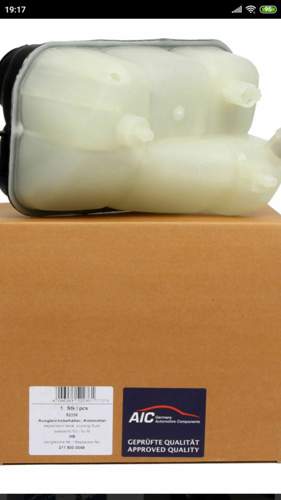

Es war anfangs sehr offensichtlich das der Kühler ein Leck hatte. Also habe ich diesen Tausvhen lassen (neuer Behr Kühler) Allerdibgs hat das nicht viel gebracht da der Wagen immer noch Kühlwasser verliert nicht mehr viel aber stetig. Und die Wassertemperatur liegt immer noch durchgehend bei 100 Grad Plus Minus 5. Vor dem Problem lag die temp immer konstant zwischen 80 und 90 egal ob 40 Grad Außentemperatur oder nicht. An der Wasserpumpe und dem Thermostat ist kein Wasserverlust feststellbar. Der Lüfter läuft auch wie es soll. An der ZKD kann es nicht liegen da der Motor gerade 30000 km gelaufen ist. ( Neuer Motor weil die Kette abgesprungen, verschlissenes Zahnrad der Ausgleichswelle wurde von Benz übernommen aufgrund einer fehlaussage der werkstattmeisters und einer Klage meinerseits) es befindet sich immer etwas Wasser auf der unterbodenabdeckung. Bisher konnte die Werkstatt nicht feststellen woher der kühlwasserverlust kommt. Ich habe selbst des öfteren nachgeschaut und gesehen das das Wasser irgendwo unterm ausgleichsbehälter besser gesagt dahinter irgendwo zu kommen scheint.

Hast du die Möglichkeit eine Druckverlust Prüfung am Kühlsystem durchzuführen. Hört sich sehr stark danach an als ob dein Ausgleichsbehälter bei Druck Wasser verliert. 1Bar Druck auf den Ausgleichsbehälter geben und wenn es am Behälter liegt wirst du es sehen, und falls du nichts siehst und der Druck trotzdem fällt gibt es ein leck woanders.

Ich würde den Behälter ersetzen, wenn da wirklich das Wasser raus kommt. Mir ist nicht bekannt, dass am Behälter ein Überdruckventil sein soll. Dafür ist ja der Deckel da

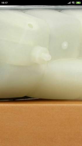

Das Loch hinten unten scheint normal zu sein. Habe gerade nach Bilder gegoogelt.
Ja genau das Loch scheint es zu sein. Dabke dir. Ich habe nir gedacht dass das Loch normal ist sonst würde das Wasser ja durchgehend raussprudeln allerdings scheint dieses Loch ja die "Außenhülle" von der inneren zu trennen. Deswegen denke ich das innen ein riss ist und dann das Wasser durch den Zwischenraum aus eben diesem Loch rauskommt.

Mir fällt jetzt ein dass das Loch auch der Überlauf sein kann. Wenn man deckel öffnet dann sieht man oben am Rand des Behälters ein winziges Loch wo das Wasser reinläuft wenn der wasserpegel sehr hoch ist. Kann natürlich sein dass das Wasser das zu viel ist eben durch das Loch am Rand in den Zwischenraum läuft und dann eben durch das Loch unten rausfliesst.
