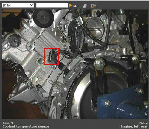

Also zusammenfassend nach Ausschluss einiger Probleme stehen für mich diese beiden im Vordergrund. Kühlmitteltemperatur zu hoch, Anzeige das Kühlmittel nachgefüllt werden soll obwohl genug im Behälter vorhanden ist und zu guter letzt, der Lüfter, der offenbar nicht arbeitet wie er soll.
PS: im Fehlerspeicher war übrigens nix hinterlegt habe vergessen das mitzuteilen. Ich frage mich jetzt ob der kühlmittelsensor falsche Werte liefert allerdings würde das ja dazu führen dass der sauglüfter bei voller Leistung arbeitet was nicht der Fall ist. Gibt es im Übrigen einen anderen Kühlwassertemperatursensor als den der im Thermostat verbaut ist?
Laut WIS/StarFinder ist der Kühlmitteltemperaturfühler im M272/M273 hinten links (Fahrerseite).
B11
