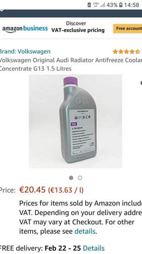

Weißt du welche Kühlmittel ich kaufen soll?
G12++ oder G13 nach Spezifikation TL 774 G oder J
Das ist das? Und einfach reinkippen muss man nicht mischen oder so? Danke🙂
Screenshot-20210218-145822-samsung-internet
Ja scheint das richtige. Das Mischungsverhältnis sollte hinten drauf stehen und mit Destillierten Wasser gemacht werden. Da es ein Konzentrat ist (laut Bild).
Bedienungsanleitung beachten. Da steht alles drin. 1:1 Abmischen sollte -36 Grad ergeben.
Einfüllen bei kaltem Motor!
Das gibt es einmal als Konzentrat und einmal als "Ready-Mix"...vom Preis her würde ich bei dem Bild auf Konzentrat tippen.
Danke Leute, gut das ich hier gefragt habe...

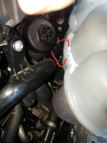

Bitte um Hilfe 🙂 Ist das kühlmittel? Diese weiße Flecken? Ich habe 100% Kühlmittelverlust und habe heute diese weiße Flecken gesehen....
20210427
Ja, hatte ich auch. War mir aber nicht sicher, ob ich selber beim Öffnen vom Kühlmittelbehälter rumgekleckert hatte. Den blauen Deckel habe ich neu bekommen, hatte aber immer wieder diese Flecken. Ich habe mir dann auf eigene Kosten einen neuen Behälter einbauen lassen (ca. 80€). Dieser ist dunkler eingefärbt und hat einen schwarzen Deckel. Danach gabs keine Probleme mehr.
Okey. Danke, also kein Kühlmittelverlust mehr?
Nach rund 1.300km strammer Autobahnfahrt und nunmehr rund 57tkm (also nach knapp 17tkm nach erstem Auftreten) ist alles dicht und es fehlt kein Kühlwasser mehr. Auf/An dem neu eingebauten Ausgleichbehälter finden sich auch keine weißen Ablagerungen mehr. Verunreinigungen kann ich auch nicht mehr erkennen. Ich hoffe, das bleibt jetzt auch so.
Zur Information: der blaue Deckel hat einen niedrigeren Öffnungsdruck (1,4 bar) als der schwarze (1,6bar). Der blaue ersetzt sich als Ersatzteil in den schwarzen. Hab den bei mir jetzt auch mal eingebaut weil ich ebenso minimalen Kühlmittelverlust habe. Flecken am Ausgleichbehälter muss es aber nicht unbedingt geben, auch so kann Kühlwasser verloren gehen ohne Spuren.
@furby1980 schrieb am 13. Oktober 2021 um 22:12:40 Uhr:
Und der 1,6bar Deckel ist als Ersatzteil bei Audi aufgelistet? Hat es bei dir danach aufgehört?
