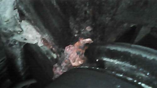

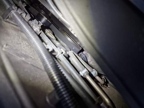

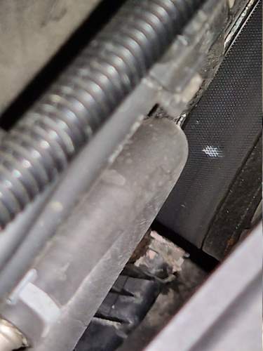

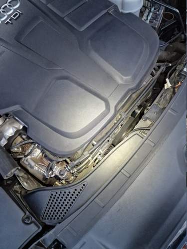

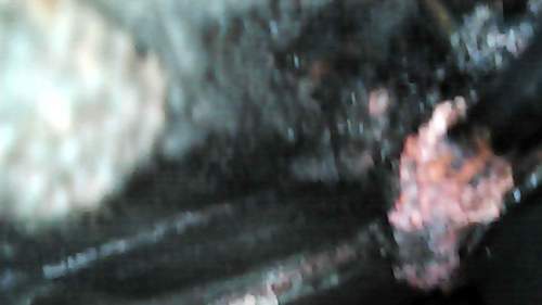

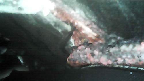

Gibt es irgendeine relevante Struktur vorne, unten am Motor/Motorblock. Mittig bis Beifahrerseitig. Habe versucht mal Fotos zu machen. Dort ist ein vermutlich zum Kühlsystem gehörenden Schlauch mit einem Kabelbinder festgemacht. Drum herum Rosa Krusten. Hoffe die Fotos helfen...
Es könnte auch die Wasserpumpe sein. Die werden auch mal gern undicht. Den Bereich solltest du mal weiter untersuchen.
