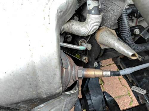

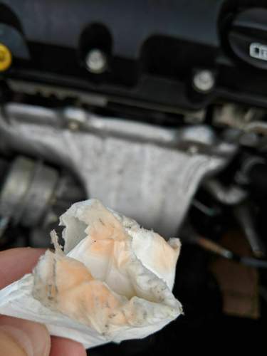

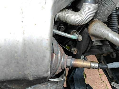

Hallo habe auch Kühlwasser Verlust... An einer Stelle siehe Bilder sammelt sich Flüssigkeit die ist auch rot verfärbt wie auf dem Taschentuch zu erkennen was kann die Ursache sein oder wo kann das Austreten könnt ihr weiterhelfen?
Img-20180105-095807
Img-20180105-095911
Img-20180105-095737
Da das System unter Druck steht kann das überall herkommen.
Alles trocken/sauber machen und anschließend mal den Motor auf Betriebstemperatur bringen und schauen, ob du an führenden Schläuchen oder Verbindungen Tropfen feststellen kannst.

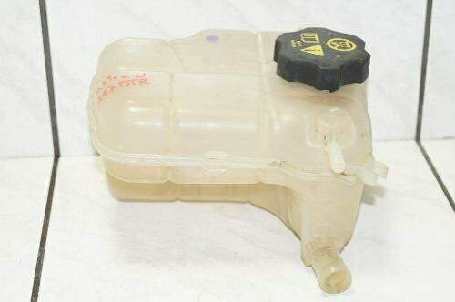

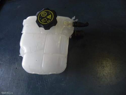

Beim Ausgleichsbehälter bilden sich oft Haarrisse. Es bilden sich dann auf dem Getriebe oder den Trägern darunter Kühlwasser-Ansammlungen, ausserdem stinkt der Motorraum im heissen Zustand nach Kühlwasser.
Oft heisst es ja, der Behälter wurde ersetzt. Die alten Behälter waren gelb, die neuen Generationen sind fast weiss. (Und nein, die verfärben sich nicht ;-) )
Alte-generation
Neue-generation
