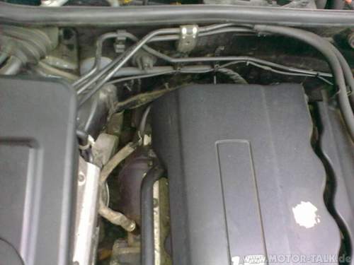

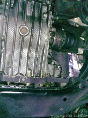

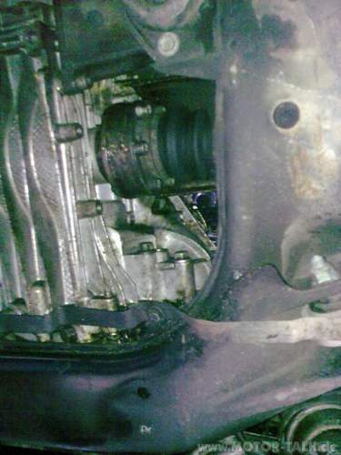

Hallo, habe auch ein problem mit dem Kühlwasserverlust.
Hab mal Bilder eingefügt.
Ist nen 3b 1,8T
fahrtrichtung rechts, am Getriebe...
30102009028
30102009029
30102009030
Hallo, das mit den Pfützen unter dem Wagen kenne ich auch. Das erste Mal war es die Wasserpumpe, beim zweiten Mal die ZKD. Sie hat ( Gott sei dank ) das Wasser nach aussen und nicht in den Motor gedrückt. Leckstellen kann man eigentlich gut an den nassen oder trockenen rosa Laufspuren erkennen.
