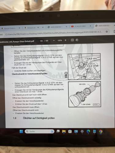

Edit: hast du einen Neuen oder gebrauchten Deckel genommen? Der kann auch geprüft werden, siehe Anhang Beispiel Golf 4.
Evtl fängt das Kühlwasser auch an zu kochen und der Druck/Dampf wird über das Sicherheitsventil abgelassen.
Bin allerdings nur Hobbyschrauber, also nich vom Fach.
Deckel prüfen
