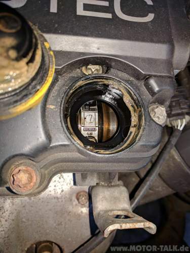

Corsa C, 85TKM, 2005 verliert unregelmäßig Kühlflüssigkeit. Habe mich schon durchs Internet gelesen und folgendes als mögliche Ursache gefunden: Zylinderkopfdichtung, Wasserpumpe, AGR, Kühler, Schläuche
Ich hab mal von oben rein gesehen in den Motorraum und folgende Feststellung gemacht:

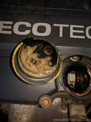

  • 1 Schlamm im Öldeckel --> eigentlich kein gutes Zeichen; Könnte ZKD sein. Aber: Absolutes Kurzstreckenfahrzeug (ca.10-15km am Tag Stadt), Kühlwasser klar, Schlamm jetzt nicht übermäßig viel vorhanden (siehe Bild 1+2)

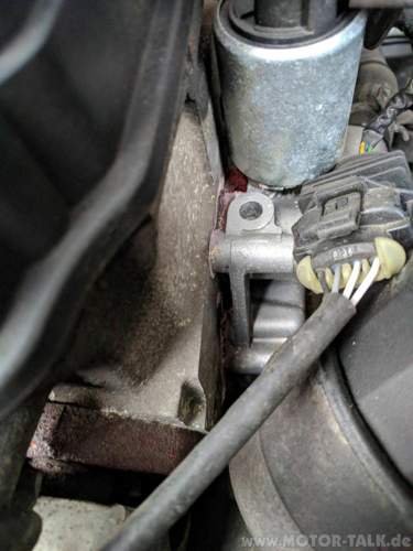

  • 2 Direkt rechts neben dem Motor sehe ich rosa Kalkablagerungen. Dies lässt wohl darauf schließen, dass dort irgendwas undicht ist. Weiß einer, was das ist und ob das die Ursache sein könnte (siehe Bild 3+4)
Das war es auch schon. Falls es die ZKD ist lohnt sich die Reparatur wohl eh nicht. Dann wird gefahren bis es nicht mehr geht. Falls es das andere Teil ist wäre es schöne, wenn das nicht all zu teuer wird.

bild 3 und 4 das könnte die ursache sein reinige die stelle mal und beobachte es mal kann ein kleiner riss ev. sein oder nur die dichtung
Hallo!
Das mit dem Schlamm ist normal wenn man nur kurz Strecken fährt!
Da wo die Rosa Flüssigkeit ist, ist das AGR Ventil undicht!
Neue Dichtung Rein!

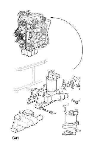

Hallo!
Vergleiche dein AGR mit dem Bild aus der Anleitung!
Du brauchst auch die Dichtung auf dem Bild mit der Nummer 5!
Gruß GMO
Agr
Was genau soll ich vergleichen? Gibt es wohl unterschiedliche AGRs? Das mit der Dichtung #5 wusste ich nicht. Gut dass du das sagst. Werde ich auch mit besorgen.
Braucht man den kleinen Dichtring #8 auch?
Könnte mir jemand die Teilenummern bei Opel sagen für die Dichtung #4 und die kleine Dichtung#5? Dann kann ich das direkt dort holen. Sollte ja nicht allzu viel kosten.
Hallo!
Hier sind alle Teilenummer für das Bild!
Gruß GMO
N° N° de pièce GM Bezeichnung Quantité
75. ABGASRUECKFUEHRUNG
1 9157671 851593 VENTIL ZSB.,ABGASRUECKFUEHRUNG 1
1 55556720 5851057 VENTIL ZSB.,ABGASRUECKFUEHRUNG 1
1 R1090064 VENTIL ZSB.,ABGASRUECKFUEHRUNG,AUSTAUSCH (FUER VAUXHALL) (NML.- KEIN ERSATZTEIL) 1
3 11097981 2005624 TORXSCHRAUBE,M6 X 16,OELFANGBLECH AN PLATTE-ZYLINDERBLOCK 2
4 90531712 850512 -DICHTUNG,ABGASRUECKFUEHRUNGSVENTIL AN SAUGROHR 1
5 90531751 5850642 -DICHTUNG,ABGASRUECKFUEHRUNGSVENTIL AN ADAPTER-ZUENDSPULE 1
6 11099021 2005629 TORXSCHRAUBE,M6 X 40,ABGASRUECKFUEHRUNGSVENTIL AN ADAPTER 4
7 93177176 5851944 ROHR,ABGASRUECKFUEHRUNGSVENTIL AN SAUGROHR 1
8 9157509 849516 -DICHTUNG,ABGASRUECKFUEHRUNGSROHR AN SAUGROHR 1
9 9157552 849902 -SCHRAUBE,MANSCHETTE,ABGASRUECKFUEHRUNGSROHR AN SAUGROHR 2

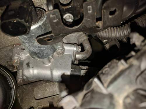

Hallo!
Mach mal ein Foto von deinem AGR!
Kühlwasser brauchst du auch!
Das aus bauen ist ganz einfach sollte ½ bis eine Stunde dauern!
