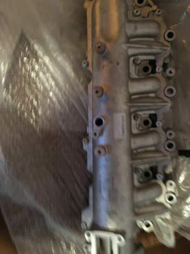

Beim DTH ist nochmal die Ansaugbrücke mit Kühlflüssigkeit durchströmt. Würde eher denn da suchen, wenn alles andere ausgeschlossen werden kann. Ich mach Mal später Bild bzw. Suche welche was ich meine
Okay. Das habe ich mich nämlich gefragt, ob sie auch mit Kühlflüssigkeit versorgt wird. Hab hier nämlich ein neues Saugrohr liegen und k.A. wo die Anschlüsse dafür sein sollen?!

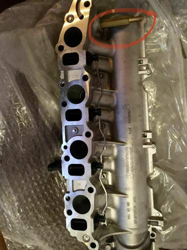

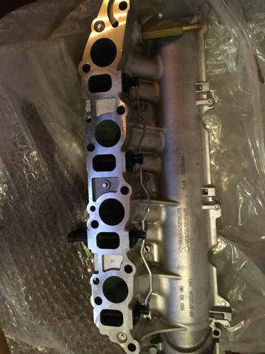

Sorry für mein Verständnisproblem ?? macht alles Sinn was du da schreibst. Natürlich läuft das Saugrohr nicht oberhalb der Ventile entlang und die Schaftdichtung spielen dabei keine Rolle. Die Ansaugbrücke wurde meines Wissens noch nicht gewechselt. Das Gestänge hat sich mal verabschiedet und es wurde eine längere Zeit damit gefahren bis es bemerkt wurde. Wo sich der Ein-/ Auslass vom Kühlwasser befindet weiß ich leider immer noch nicht. Hab das Bild mit einer Markierung unten eingestellt. Liege ich da richtig? Dachte eher das wäre für die Entlüftung, weil bei mir dort einfach nur ein Stopfen und keine Leitung dranhängt

Stopfen?? 😮
Da gehört eine dünne Gummileitung/schlauch drauf, welche mit dem Metalrohr verbunden ist was auf der Ansaugbrücke montiert ist (3 Schrauben) und am Ende ist weiterer Schlauch was in den Ausgleichsbehälter führt.
https://youtu.be/Fnr3vnpFJrE
Sollte da tatsächlich stopfen drauf sein, drückt das Kühlwasser rein, die Druckverhältnisse stimmen nicht.

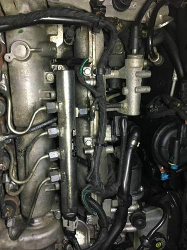

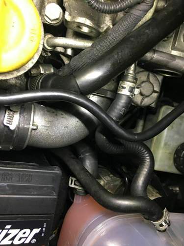

Ich habe gerade nochmal nachgeschaut und tatsächlich einen Stopfen dran, und auch kein Metallrohr gefunden. Erstmal total erschrocken 😁 laut Opel Ersatzteilkatalog gibt es allerdings noch eine weitere Version, wobei der Schlauch vom Ausgleichsbehälter zum Thermostat geht. Im Ersatzteilkatalog wird es als „Rohr, Entlüftung“ genannt.
Heißt es, dass durch das Saugrohr kein Kühlwasser fließt? Weil ja keine Leitungen sichtbar sind. Vom Zylinderkopf zum Saugrohr dürfte es ja auch keinen direkten Übergang geben oder?
