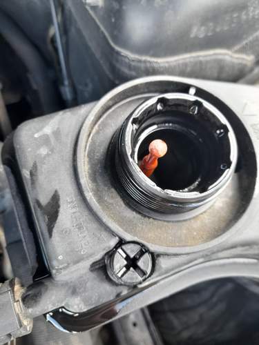

Hallo alle zusammen, ich bitte um einen kurzen Rat.
Ich habe etwas Kühlwasservelust am Ausgleichsbehälter, für mich schaut es so aus als wäre nur die Entlüfterschraube schuld. Es kann gut sein dass Ich Diese vor ein paar Wochen nach dem Entlüften zu fest angezogen und beschädigt hab.
Aktuell entweichen ca 500ml auf 30km
Meine Frage ist, ob ihr nur die Schraube neu machen würdet oder direkt den kompletten AGB plus Deckel und allen O-Ringen.
Links zu einem Video sind angefügt, das habe ich kurz nach einer Fahrt mit recht ordentlich Gas gemacht.
https://youtube.com/shorts/MMs2fOnbL6w?si=ynFQr4mwsREd55Wm
Danke für jede Antwort
Ohne Deckel

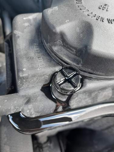

Mit deckel

okay Update: die Entlüfterschraube hat ihren Kopf verloren, nach fest kam ab... 🤦.
Hab die Geschichte jetzt mal ganz übel mit Silikon zugespachtelt, ich bestell gleich die Schraube neu dann schau ich mal ob doch den Rest wieder rausbekommen kann
hatte ich damals bei meinem E30 M40 geschaft..ja, man sollte sie nur mit 50cent stücken handfest ziehen ;-)
