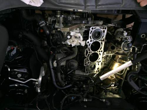

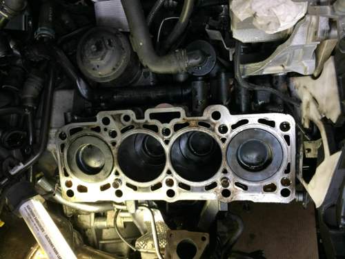

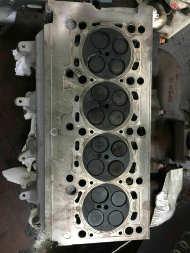

war heute im Autohaus das die Reparatur durchführt. Der Zylinderkopf wurde demontiert und abgedrückt.
Dabei wurde festgestellt, dass zwischen Kühlkanal und Einspritzdüsensitz (Zyl 2) ein Haarriss zu sein scheint.
Der Zylinderkopf wird somit ausgetauscht...
Ich habe euch hierzu zwei Bilder angehängt.

P.S.: Schaut mal genauer am Zylinderkopf zwischen Zyl 1-2 und 3-4. Dort ist die blanke Dichtfläche schon seehr schmal. Das sieht mir so aus, als hätte das eh nicht mehr lange gehalten!
Daniel
Zylinderkopf
Motorblock
Motorraum
