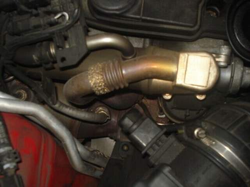

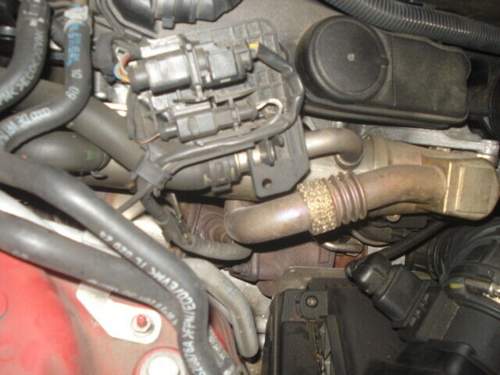

Mach mal ein Bild und stellst rein. Dann können wir dir anhand vom Bild sagen welches rohr abgeschraubt werden muss.
Wieviel Wasser verlierst du ?
Raucht es aus dem Auspuff?

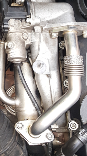

Hast du in der letzten Zeit am Motor was gehabt,gemacht????Dein Motor müsste der gleiche wie meiner sein. Nur hast du 16v. .Da habs noch gefunden. Bild von meinem.
Das obere rohr von oben mit zwei schrauben fest. Und mit zwei schrauben am AGR.
Dann schaust rein ob es bei dir ausgespült ist.
Selten aber es kommt vor.

Ne meiner sieht anders aus.
Aus dem Auspuff sieht man nix.
Wo sind jetzt meine Bilder?
Jetzt hat es glaub geklappt
Dsc07666
Dsc07665
Dsc07664
Denke ich muß dort schauen wo es zum AGR-ventil geht sieht mann aber auf den Bilder nicht das ist hinten.
Ja das Rohr mit den rippen
Das geht aber an den Auspuffkrümmer
