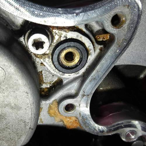

Hallo Arni, hoffentlich geht es dir wieder gut. Eine Frage... welcher Funktion hat dieses Teil und kann man es austauchen? Sieht undicht aus.
Ich kann das Bild leider nicht sehen. Kannst du mal das Bild hier direkt hochladen?

Es war NIE die Wasserpumpe und auch NIE der Agr oder Ölkühler undicht....immer nur der Steckstutzen und das Absperrventil für Kühlmittel im V

Die Brühe läuft vorne aus dem V raus und an der Wapu vorbei, dann sieht das aus als wäre die undicht....ist sie aber nie. Im Zuge des Ölkühlertauschs werden die das Absperrventil mit gewechselt haben, sitz direkt daneben und mit 3 6mm Schrauben festgeschraubt.
Damit ist dann der Wasserverlust beseitigt ....aber nicht durch Wapu, Öl oder Agr Kühlertausch

Jop....das ist das verantwortliche Teil für den Wasserverlust
