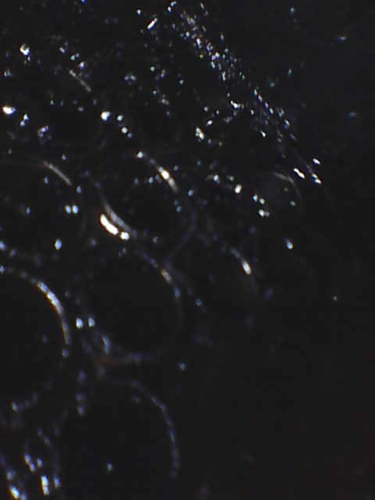

Jetzt hat es geklappt.
Image-2024-10-11-13-42-51
Uff, das willst Du jetzt nicht hören, aber: ich bin mir nicht sicher.
Der Glanz scheint Recht stark, das könnte Feuchtigkeit bzw. feuchter Rückstand sein.
Eventuell ist das aber auch "nur" eine Art Ölkohle und trocken.
Mir ganz persönlich würde es als Anhaltspunkt reichen um es zu öffnen und zu erneuern, aber ich würde das selbst machen und am Ende mehr Zeit als Geld investieren.
Ich glaube, da helfen aber sicher noch 1-2 weitere Meinungen...
Kühlmittelstand war heute Morgen wieder auf Minimum. Innerhalb von zwei Tagen von Max. auf Min.
@Baron_Keiler Habe den CO2 Test ohne Ergebnis durchgeführt. Keine Verfärbung sichtbar. Das komische ist, ich musste seit Dienstag kein Kühlmittel auffüllen. Liegt wahrscheinlich an der schonenden Fahrweise 🤷🏻‍♂️. Habe nochmal ein Bild vom AGR Kühler machen können, jetzt sieht dieser trocken aus, bzw. andere als das erste Bild.
Wenn der Motor richtig warm geworden ist, dürfte auch eine schonende Fahrweise ein "Einnässen" im AGR-Kühler nicht verhindern. Aber wissen kann man es nicht...
Mit negativem CO-Test ((Kligschiss am Rande: Nur CO, ohne die 2) kann man den Zylinderkopf schonmal nahezu ausschließen, aber es gibt natürlich neben der AGR noch andere Möglichkeiten Kühlwasser zu verlieren...
Wenn Du mir geringem Aufwand an das nötige Gerät kommst: Drück' das Kühlsystem ab. Vielleicht pisst er doch irgendwo nach außen raus.
Und zusätzlich guck' davor und danach in die AGR, wen die beim Abdrücken wieder das Glänzen anfängt hast Du den Fehler auch dort eingegrenzt.
