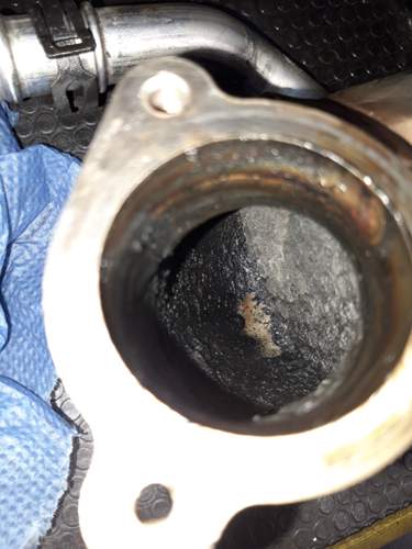

Habe heute das erste Aha erlebniss mit meinem neuen dicken. Nach dem Starten kam "Motor abstellen Kühlmittel prüfen". Als Leidgeplagter Audi Fahrer war mein erster Gedanke Sensorfehler. Aber nein, der ausgleichsbehälter war so gut wie leer. Das Fahrzeug ist jetzt grad mal ein Jahr alt und hat 22.000 gelaufen.
Hat jemand Erfahrung. Braucht der Motor etwa Külflüssigkeit?

Wie zeitaufwendig ist das für einen geübten Mechaniker, die Zuführung vom Turbo abzubauen, um den AGR Kühler zu kontrollieren?
@Arni 1984 schrieb am 16. September 2022 um 13:57:50 Uhr:
AGR Kühler würde ich zuerst mal gucken, letzte Woche 2 Stück gehabt.
Einer eig wegen Turbo..... da stand aber die Suppe im AGR
und der zweite mit Fehler 2002 DPF Fehlfunktion.... da war die AGR Kühler Eingangsseite mit Ad Blue zugesetzt und die Ausgangsseite war rosa
Damit würde ich anfangen
Waren das auch 4G 2.0 TDI 190 PS? Was für Laufleistungen hatten die Fahrzeuge?
So 2 Std kannste rechnen
Ja 190er mit 75.000 und 118.000km
@Arni 1984:
Ja dann hat man ja schon mal einen guten Anhaltspunkt. Also wird wahrscheinlich die Druckprüfung unauffällig sein am Montag. Da ein defekter AGR Kühler nicht über eine Druckprüfung zu identifizieren ist. Wenn man schon 2 Std braucht um die Zuleitung vom Turbo abzubauen für die Überprüfung, kann man Ihn auch gleich wechseln, wenn er defekt ist, anstatt alles wieder zusammen zu bauen.
Warum halten die AGR Kühler immer noch nicht so lange und verschleissen so schnell bei Audi/VW? Ich dachte immer, dass dieses Problem bei den alten Pumpe Düse Motoren ein Dauerbrenner war und mittlerweile das Problem in Griff bekommen wurden ist. Aber das scheint wohl doch nicht der Fall zu sein.
Was muss noch zwingend mitgewechselt werden neben dem AGR Kühler, die beiden Dichtungen vom AGR Kühler und ein paar Schrauben wahrscheinlich oder noch mehr?
Ja alle Dichtungen halt. Das " Problem" ist die dünne Wandstärke der Röhrchen im AGR Kühler und das er im Abgasreinigungsmodul sitzt..... da wirds bei der DPF Regeneration über 650° und dann kann es zu Spannungsrissen im AGR Kühler kommen. Setzt man ihn kalt unter Druck wird man wahrscheinlich keinen Kühlmittelaustritt finden, nur unter extremen Temperaturen öffnet sich ein Haarriss
So siehts aus wenn er undicht ist
@Arni 1984 vielen Dank für Deinen guten Support.
Mein Auto war heute in der Werkstatt. Druckprüfung mit 1.5 Bar war relativ unauffällig, 0.1 bis 0.2 Bar verloren während der Abkühlungsphase von Heiss nach kalt und nach Abkühlung, kein messbarer Druckverlust mehr.
CO2 Test auch negativ, alles unauffällig. Keine äußeren Undichtigkeiten feststellbar, alles trocken.
AGR Kühler von Aussen auch trocken, aber die Zuleitung ist nicht abgenommen worden, aufgrund des zu großen Zeit Aufwandes.

Wenn er weiter Kühlmittel verbraucht, fang beim AGR Kühler an

Klingt nach undichtem AGR Kühler - da rinnt es dann aus dem V runter auf die Unterbodenabdeckung:

Absperrventil Zylinderkopf zu 99%

ihr wisst doch gar nicht was es für ein Motor ist oder seht Ihr das am Bild mit dem Keilrippenriemen?
[Von Motor-Talk aus dem Thema 'Kühlwasser Verlust' überführt.]
Jup 3.0 TDI FL sieht man doch 😉
Ist auch immer die Seite Fahrerseite wo die Brühe vorne runterläuft. Beim VFL steht die Suppe im V und kann nach vorne nicht ohne weiteres abfließen.
