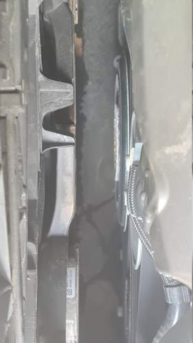

Man sieht zwischen Block und Motorraumöffnung - unten im Spalt etwas Feuchte

Also unten auf dem Unterfahrschutz (dieser Plastikboden unter dem Motor) in der Nähe vom Kühler? Dann ist vielleicht nur ein Schlauchanschluss undicht.
Hier meine ich;

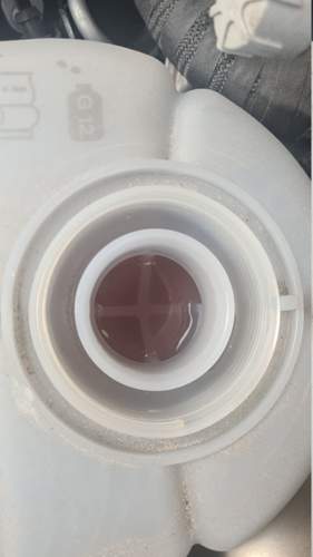

Sieht aber erst heute so aus vom Kühler her, nachdem ich von Mitte min/max auf max mit dest. Wasser vollgefüllt habe.

Man kann da nicht wirklich viel erkennen, das ist der Bereich, den ich auch angenommen hatte. Den dunklen (feuchten?) Stellen nach sollte es eher der Kühler oder ein Schlauch am Kühler sein. Vorne am Motor sollte auch das Thermostat und die Kühlmittelpumpe zu finden sein.

Auf dem Bild das rot eingekreiste ist erst heute so groß nsch Füllung auf max. Aber der Bereich war gestern auch schon leicht feucht, bzw. sah man, dass es dort schon feucht war. Das was ich mit dem roten Strich markiert habe, ist erst seit heute sichtbar glaub ich. Ist im warmen Zustand such nen Stück über den max Strich gerade.

das kann ich aus der Ferne schlecht beurteilen, aber die Leute von Audi sind auch nicht allwissend und können sich auch mal irren. Als mein ehemaliger 3.0 TDI im 2010er 4F Kühlmittel verloren hat, lag es am undichten AGR-Kühler.
Hast du denn mal (am besten mit einer Taschenlampe) zwischen die beiden Zylinderblöcke (also im V) geschaut, ob da auch was nass ist?
Bist du sicher, dass das auf den Bildern Kühlmittel ist? Es könnte ja auch Öl oder sonst was sein.
Du könntest auch mal einen Drucktest machen, aber du schraubst ja nicht. Deswegen würde ich an deiner Stelle mal in eine freie Werkstatt fahren und abwarten, was die dazu sagen.

Absperrventil zu 99% die Brühe läuft bei den Facelift immer an dieser Stelle runter.

Und denkt ihr, dass mit g12 und dest. Wasser ab Board meine geplante Urlaubsfahrt mit Wohnwagen heute für 2-3Wochen noch möglich ist? (Fahren tut er seidenweich und top😉)

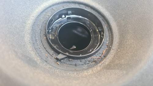

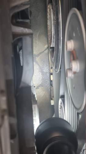

Hier noch ein paar Bilder von heute:
Bild 4 ist die Vergrößerung von Bild 5..
