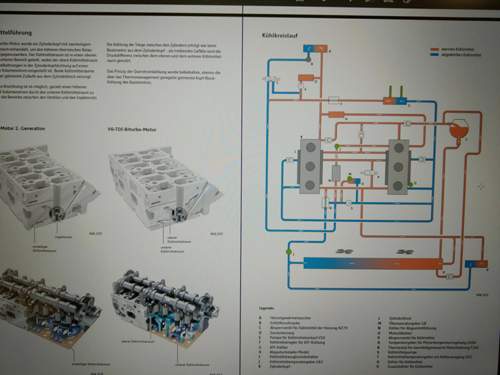

Guck mal auf das Bild, da siehst du das Kühlsystem. Vielleicht hilft es dir weiter.
Das ist das Kühlsystem

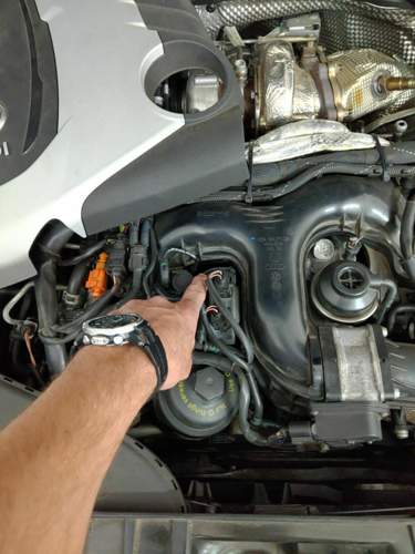

Vermute das es doch im "V" ist wo muss ich dort genau gucken?
@Dome0x44
Welcher Motor/Baujahr?
@Polmaster schrieb am 31. Juli 2021 um 13:40:31 Uhr:
@Dome0x44
3.0 biturbo bj 2013
Leuchte da mal mit ner Taschenlampe rein. Wenn da deine rote Kühlflüssigkeit drin steht ist es dein AGR Kühler der undicht ist. Hatte ich auch schon.
P-20210731
@Ric13 schrieb am 31. Juli 2021 um 14:19:46 Uhr:
okay danke werde ich gleich machen
@Dome0x44 ins V gucken

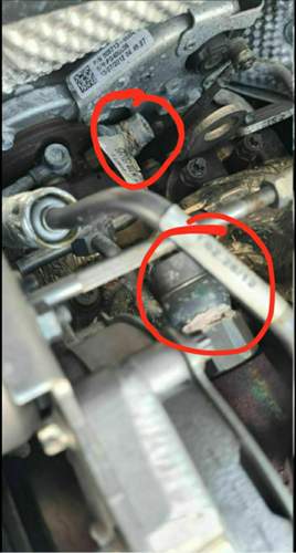

Aber dein Verlust ist doch auf deinen Bildern schon zu sehen.....habs mal eingekreist
Die Bitueinheit ist Wassergekühlt
Stimmt @Arni 1984, habe ich lebst garnicht gewusst??, dabei ist es oben auf meinen Bild vom Kühlkreislauf unter "H" zu sehen .
Wieder was gelernt ??.
Danke....
Hallo, ich habe gerade bei mir am Turbo geguckt, und siehe da, es ist rot an einem Anschluss.(siehe Foto in der Anlage).
Ist dort eine Dichtung zu tauschen oder gleich die ganze Leitung bzw im schlimmsten Fall die komplette Biturbo Einheit?
Danke und Mfg
Dichtungen und Schraube neu....sollte reichen
