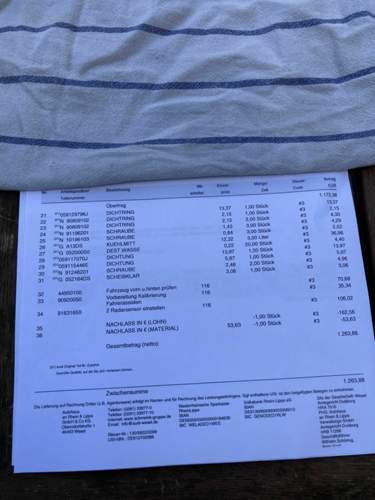

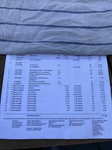

Hallo zusammen, für die Leute die es interessiert habe ich hier mal 2 Fotos der Rechnung von Audi. - Tüv und Radarsensoren einstellen. Mein Auto ist ein Audi A6 4G (C7) allroad von 12.2014 VL 106000 km. Gerade zurück aus der Werkstatt.
Cb471341-270c-4eb1-972f-0ee1c28ea891
8418b0eb-3199-44b0-bae4-90a9bc81572f
Hallo zusammen, für die Leute die es interessiert habe ich hier mal 2 Fotos der Rechnung von Audi. minus Tüv und Radarsensoren einstellen Batterie laden und nen paar andere Kleinigkeiten. Mein Auto ist ein Audi A6 4G (C7) allroad von 12.2014 VL 106000 km. Gerade zurück aus der Werkstatt. Also nur der Kühlmittelverlust liegt die Rechnung dann bei 1131,- Euro
Sieht nach Mitarbeiter preis. Nachlass
Ne nix Mitarbeiterpreis. Nachlass haben die von sich aus gegeben. Warum kann ich nicht sagen, vielleicht weil ich zum ersten Mal da war...
