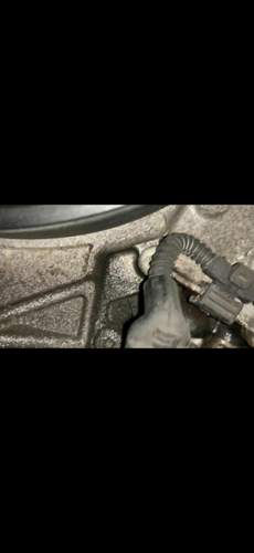

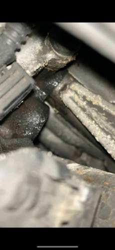

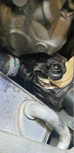

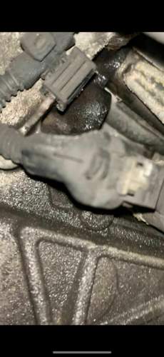

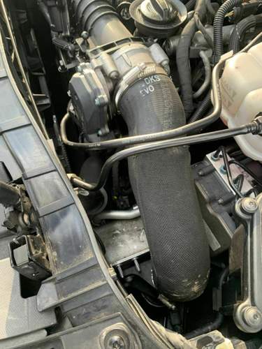

ich habe hier viele Seite gelesen weil ich bei mein A6 4G 3.0 quattro 218PS BJ 2015 Kühlmittelverlust hatte.
Ich habe sofort Kühlmittel nachgefühlt und cca 1000km schon gefahren aber jetzt Kühlmittelstand ist bisschen unter Max. Ich habe öfter nachgeschaut ob irgendwo der Motor nass ist (war immer trocknet) und gestern hab gefunden. Wenn ich vor Motor stehe, recht also Fahrerseite unten kann man sehen dass der Motor beim NPK Riemen bisschen nass ist (Rosefarbe).
Im V habe gescahut, keine Rosasuppe.
Hab mit meinem Mechaniker telefonisch gesprochen, der hat gesagt, dass vielleicht WaPu ist.
Was ich noch bemerkt habe, dass beim Motorstart Drehmomentzahlzeiger 2-3 sec unruhig ist (springt zwischen 900/1100) und dann ganz ruhig läuft.
Bis jetzt nur 2 mal passiert. Deswegen habe ich im Motorraum nachgeschaut und hab dann gesehen dass Kühlmittel niedrig ist.
Das Auto habe vor 10 Monaten beim Audi Gebrauchtwagen plus mit Garantie gekauft, war 118tkm drauf, jetzt 137tkm.
@arni Was denkst Du?
PS. Habe am 21. April einen Termin beim Audi, ich hoffe nicht großes Problem.
Die Bilder im Anhang. Der Motor ist nass bei der Schelle (dicke Schlauch) auf zweite Bild kann man Rosewasser sehen aber der Schlauch ist trocknet.
Beste Grüße

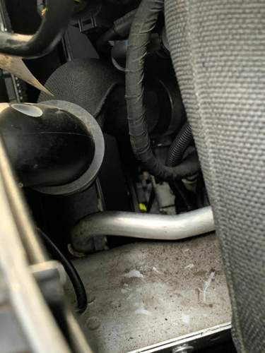

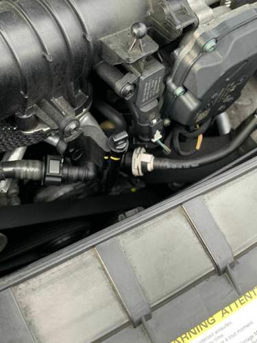

Hallo nochmals,
zusätzliche Bilder aus Video (hab ein Video mit Handy gemacht) genommen.

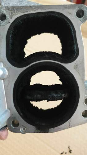

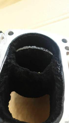

Mein Auto hat 102 000 Kilometer. Aber Drosselklappe sieht Hammer aus.
P.S.: Meine Teilenummer sind ganz andere , als hier im Tread zu lesen waren .
Drosselklappe
Drosselklappe
Drosselklappe
