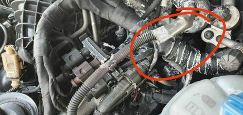

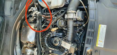

Es ist auch nicht nur am Ausgleichsbehälter, sondern auch an den umliegenden Bauteilen um den Behälter herum. Auf dem letzten Foto seht ihr den aktuellen Kühlmittelstand. Und der wurde am Montag kalt auf Max gefüllt. Der Siff war auch vor meiner Kenntnis über den Verlust.

Saftläden also bei mir sieht es nicht so aus.
Ich würde erstmal alles sauber machen und falls was fehlt auffüllen und mal beobachten....
Es fehlt schon wieder, ja. Ca. 2
100ml.
Der Behälter selbst ist aber nicht undicht oder? In der Mitte?
Nein. Soweit ich das im Stand beurteilen kann.
Wie gesagt mal alles sauber machen und auffüllen und beobachten muss ja irgendwo raus...
Das Problem bei kühlflüssigkeitsleckagen ist, dass man die Lecks nur unter Druck sieht und es dann meistens gleich verdampft. Also kühl
System abdrücken lassen...
Aber einen Versuch ist es wert.. zur Not mal einen neuen Behälter besorgen von den Kosten her überschaubar....

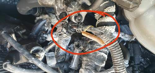

@Arni 1984 Habe vor 10 Tagen, nachdem es unter Minimum war, aufgefüllt auf Maximum - bisher also nach 10 Tagen ist nichts verloren gegangen aber ich sehe immer Feuchtigkeit an den besagten Stellen?
Hier frisches Bild direkt nach der Fahrt, diesmal sogar an zwei Stellen?:
Das sieht aber eher nach Öl aus
