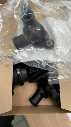

Du brauchst: Agr Dichtung Eingang Saugrohr
Saugrohrdichtungen
Steckstutzen unter Agr Kühler
O RING Steckstutzen
Absperrventil
AGR Dichtung eingang kühler
obere Ölkühlerdichtung

Hallo hatte das gleiche Suppe Bei mir wurde das absperrventil gewechselt bis heute hab ich Ruhe..wenn jemand aus Berlin Werkstatt braucht kann ich gerne empfehlen.
