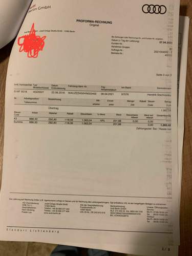

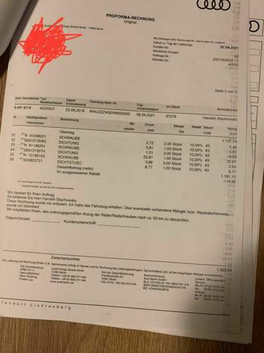

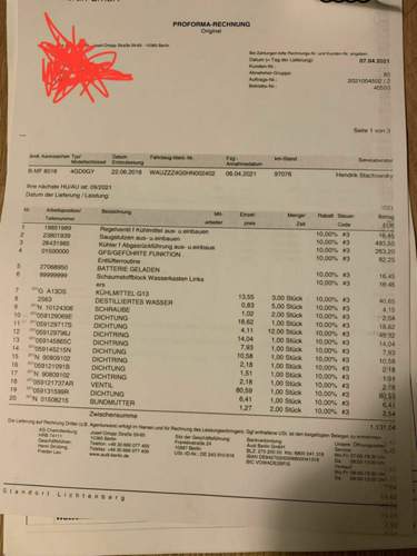

So heute habe ich einen KVA vom „freundlichen“ bekommen. Fast 1300,-€ und 120,-€ Rabatt war nicht ganz das was ich mir vorgestellt habe, als mir gesagt wurde Kulanz gibt es auch noch.
Einer ne günstigere Empfehlung im Raum Berlin oder jemand der mir das machen würde?
Wenn ja gern eine Nachricht per PN.
