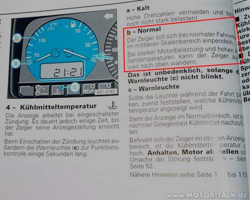

im Stadtverkehr geht die Wassertemperatur bei meinen B4 im Stau über 95 Grad und der Lüfter läuft, wenn ich dann wieder fahren kann auf 90 Grad und das finde ich schon zu hoch, oder ist das normal so?
mfg

Bei mir springt der Lüfter laut KI-Anzeige bei knapp unter 90° an, im regulären Fahrbetrieb pendelt die bei 70-80°. Bei Stau oder Stop und Go ist die auch schnell bei 90° angekommen. Aber drüber geht die bei mir nicht, selbst bei den heissen Sommertagen war bei 90° Schluss.

Lasst Eure Wagen doch einmal im Stand zehn bis fünfzehn Minuten laufen - wahrscheinlich steigt die Temperatur auf ungefähr 110 Grad an, bevor der Lüfter einsetzt. Im Stadtverkehr, beim Warten an Ampeln kommt dies vor. Solange man fährt, bleibt die Temperatur sowohl im Winter, als auch im Sommer, bei ungefähr 90 Grad konstant. Für die Temperaturregulation ist das Thermostat verantwortlich.
Wenn man steht, fehlt es an Fahrtwind und dementsprechend an Kühlung. Das Thermostat ist vollständig geöffnet. Wenn die Wassertemperatur auf 110 Grad ansteigt, löst der Temperaturfühler(-/schalter) den Lüfter aus. Es wurden aber in Abhängigkeit vom Motor verschiedene Schalter verbaut, die das Einschalten des Lüfters steuern.
Bei meinem PF und auch dem PD sind es halt 110 Grad. Für andere Motoren kann ich das derzeit nicht mit Sicherheit sagen. Die Motoren "2E 9A AAA AAM AAZ EZ KR RP 1Y ABS ACX EZ KR SB RP" müssten jedoch einen grauen Schalter /-fühler verbaut haben, der bereits bei 95 Grad auslöst.
Da unsere 35i's nun alle um die 20 Jahre alt sind, wäre es auch denkbar, daß der eine oder andere Schalter irgendwann einmal (falsch) ausgetauscht wurde. (und daher bereits früher als bei 110° auslöst)
Ferner gibt es noch einen Temperaturfühler für den Lüfternachlauf. Bei abgestelltem Motor steigt die Temperatur im Motorraum bisweilen auf mehr als 140 Grad an - dann löst der Schalter den Nachlauf aus. Bei 100 Grad schaltet sich der Lüfter wieder ab. Gleichzeitig sollte die Krafstoffpumpe wieder anlaufen und einen Druck von ca. 3 bar aufbauen, was der Dampfblasenbildung vorbeugen soll. (auch hier gilt erneut: in Abhängigkeit vom Motor)
In AutoMotorSport oder AutoBild wurde 1988 - 1989 die 110°-Schaltung in einem Bericht erwähnt, weil sich damals schon einige Passat-Fahrer darüber besorgt geäußert haben. Inzwischen habe ich die Zeitungen aber entsorgt.

Normalerweise sollte die Kühlwassertemperatur so um die 90°C liegen... also bei Stadt-, Land- und Autobahnbetrieb. Im Stau oder bei Stop-and-Go kann es schonmal passieren, dass die Temperatur auch höher geht... auch bis zu 105-110°C.
Das liegt dann an der niedrigen Drehzahl und dem fehlenden Fahrtwind, aber dafür gibt es den Kühlerlüfter, welcher zwei Stufen hat. Die erste Stufe sollte bei ca. 92-95°C anspringen und die zweite Stufe dann bei 100-105°C, um den Kühlkreislauf runter zu kühlen.
Bei einigen bleibt die Temperaturanzeige im KI jedoch meist so bei ca. 80°C im normalen Betrieb, dass kann einerseits am Temperaturfühler oder auch am Anzeigeninstrument im KI liegen... oder auch bei falschen verbauten Teilen... oder weil es so sein muss.
Wenn die Kühlwassertemperatur ständig auf ca. 110°C ansteigen, dann ist entweder die erste Stufe vom Kühlerlüfter defekt oder am Kühlwasserkreislauf stimmt was nicht.

Auf Dauer ist die Temperatur zu hoch, entweder stimmt mit dem Thermoschalter im Kühler was nicht, die Wasserpumpe ist kaputt, oder der Temperaturgeber spinnt!
Kannst ihn ja im Stand mal warmlaufen lassen, bis der Lüfter anspringt. Dabei sollte die Temp.anzeige nicht über 100° liegen (Voraussetzung u.a.: Lüfterthermoschalter am Kühler und Temp.geber für Anzeige am Kühlm.flansch sind okay ...)
Geht "sie" da nicht über 100 - dann ein zweites Mal auf die Lüfterfunktion warten 😉.
(Evtl. noch den blauen Deckel statt dem schwarzen auf den Ausgl.behälter setzen - früherer Öffnungsdruck ...)
105°C ist zuviel!
Kommt denn aus dem kleinen Schlauch am Kühlwasserbehälter Wasser raus, wenn der Motor läuft?
Haste mal auf auf die beidern Schläuche am Kühler an gefast ob dei beiden gleich warm werden?
An sonsten könnte auch noch Luft in dem Kühl kreißlauf sein.
