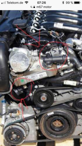

Hi alle zusammen, habe mal vor Tagen in das so genannte "geheimmenü" am bordcomputer reingeschaut und habe mal die Temperatur vom kühlwasser kontrolliert und da ist mir aufgefallen das sie nicht höher geht ( wir haben es gerade 11.5grad minus und ich fahre 25km ca.) Als 60 Grad. Das liegt doch eindeutig an den thermostaten oder? Kann mir zufällig jemand ein Bild schicken wo die sich nochmal genau befinden?

Ja genau, sind die Thermostate. So schnell wie möglich wechseln, sonst ist dein dpf auch schnell zu und dann wirds teuer oder zumindest aufwendig. Das eine thermostat liegt gleich vorne unter der Motor Abdeckung. Also am agr Kühler. Und das große liegt ca 20-30cm runter und ca 15-20 cm links. Würde ich jetzt grob schätzen. Einfach den Schläuchen nach gehen :-)

Auf dem Bild
Oben AGR Thermostat
Unten Hauptthermostat

Auf dem Bild
Oben AGR Thermostat

Bei YouTube gibt es ganz nette Videos dazu. Das obere ist ein Klacks und in wenigen Minuten gewechselt. Aber auch das untere ist nicht wirklich komplizierter com habe halt etwas aufwendiger. Gerade jetzt bei den Temperaturen würde ich dafür schon eine geheizte Halle empfehlen.
Bitte daran denken dass du nach dem Wechsel den Kühlkreislauf am oberen Ventil wieder entlüftet.

Bei meinen Dieseln hatte ich es schon zweimal. Beide Male war es das Hauptthermostat. Dort würde ich beginnen.
Man wechselt wenn dann beide.
5 Stunden hab ich mit 2. Mann gebraucht, hatte aber auch noch nen Einkauf eines T45 Bit für den AGR Krümmer
