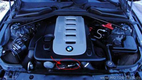

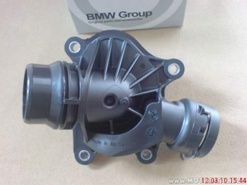

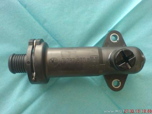

Hallo Bernd, wenn das Dein Name ist. Wie Du schon richtig gelesen hast muss die Temperatur 88-91Grad sein und das so nach ca.10-20km je nach Außentemperatur. Da Du einen Diesel hast, hat Deiner auch zwei Thermostate das AGR und das Große. Aber alles das habe ich schon mehrmals hier geschrieben und alles mit Bilder dokumentiert. Aber für Dich noch mal bevor Du die Suche noch mal benutzen musst. Siehe Bilder. 😉
Und welsches ist nun bei Dir gewechselt wurden ?

AGR
AGR wo es zufinden ist
Großes Thermostat Kühlwasser

Was ist denn überhaupt AGR Thermostat?

Schau auf deine rechnung und vergleiche oder poste mal die teilenummern. Auf jeden fall ist das so wie der Händler das argumentiert nicht in Ordnung. bestehe darauf dir das alte Thermostat was gewechselt wurde zu zeigen. Nimm es mit und leg es in den Kochtopf sollte es bei leicht kochenden Wasser öffnen und luftdurchlässig sein ist es in Ordnung sobald es im kalten Zustand luftundurchlässig ist , ist es auch in Ordnung.
Dann fahre zu deinem Händler und sage ihm das sie wohl auf gut Glück das Falsche Thermostat gewechselt haben.
eventuell sind auch beide Thermostate defekt aber ist in den seltesten Fällen so.
Das AGR Thermostat sitzt rechts neben dem AGR Kühler gleich vorne unter der Plastik Motorabdeckung.

Teilenummer: 11517805811

Und das andere siehe Bild da kommt man schnell und leicht ran und kostet nicht die Welt.
