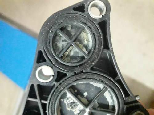

316i e46 2004 Meine Kühlwasserlampe leuchtet gelb, aber Mittelstand ist ok.
Ich vermute, dass der Sensor spinnt, da die Temperatur immer auf 90 konstant steht.
Was meint ihr? Wo finde ich den Sensor und wie wird er ausgetauscht?
Vielen Dank im voraus
Hi.leute nach dem ich hundert km auf Autobahn gefahren bin ging Lampe wieder an,der Sensor war doch ok.Hab das kühlsystem abdrücken lassen und hinter dem Motor war Deckel undicht.Deckel getauscht jetzt ist wieder alles gut.

Also ich meine der sensor unten am Ausgleichsbehälter is dafür das die Lampe an geht (zuwenig Kühlmittel)

Der Schwimmer mit Magnet für den von unten eingeschobenen Reed-kontakt.... ist unerreichbar im AGB.
Der löst sich oder verklemmt.
Zum Testen Reedkontakt ausbauen und mit Magneten probieren ob Lampe ausgeht.

nein. tut er nicht. der Sensor arbeitet mit Magnetismus.... duch das AGB-Gehäuse.

Was meinst du damit.Es wird nicht reichen wenn ich sensor austausche.muss ganze behälter neu oder?
ich meine damit..... austesten. wenn der Reed-Kontakt funktioniert.... dann muss der Behälter neu.
Billigteil würde ich da nicht nehmen..... das Problem mit dem Sensor hatten bereits einige Leidgeprüfte mit einem "neuen " AGB
Ist es der hier? Wäre einfacher als den Behälter zu tauschen
das.... ist der Reed-Kontakt, der von unten in den AGB kommt.
solltest erst deinen vorhandenen testen. ( s.o.: mit Magnet )
... kannst natürlich auch einen oder mehrere neue ausprobieren.
soweit mir bekannt ist das Problem i.d.R. nicht dieser "Schalter" sondern der diesen auslösende Schwimmer im AGB.
Natürlich muss das hier nicht der Fall sein. ( ich tippe aber mal drauf )

Hast absolut recht, ich hatte bei zig AGB das selbe Problem
Ich hab das mit Magnet nicht so richtig verstanden,der Schwimmer ist momentan oben und die Lampe ist trodsdem an.Wenn ich Magnet unten ansetze muss der Schwimmer nach unten und die Lampe muss angehen,wie soll ich das testen wenn die Lampe bereits leuchtet
