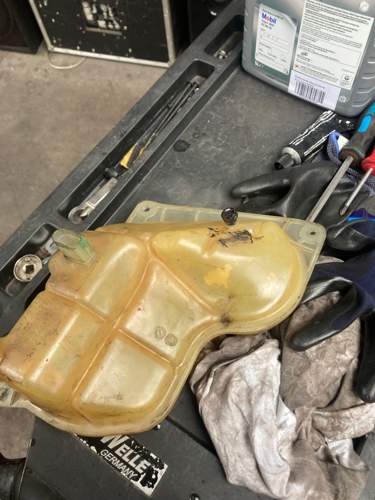

ich wollte grade kleinere Reparaturen machen und habe den Kühlwasserbehälter ausgebaut. als ich mir den ansah gab es 3 Anschlüsse + 1 Kabel Anschluss. Ich hatte allerdings nur 2 Schläuche abmachen können unten war kein Schlauch sondern war das Loch mit dicht Masse verklebt. Nun frage ich mich ob das so sein soll? Ich hab im motorraum geschaut aber auch kein losen Schlauch entdeckt.

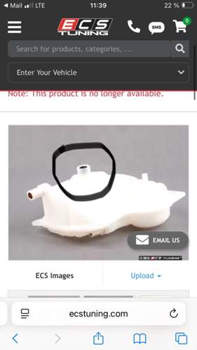

So sollte der Ausgleichsbehälter aussehen:
https://www.ecstuning.com/b-genuine-volkswagen-audi-parts/coolant-expansion-tank/8d0121403d/
Ja so sieht er auch aus. Aber in dem markierten Bereich ist Dichtungsmasse verklebt. Und ich habe im motorraum rein geschaut und alle Schläuche angefasst und gewackelt aber kein Schlauch hängt lose. Ist es eventuell für Automatik Getriebe?
In dem Bereich sollte der Geber für die Kühlmittelstandskontrolle verbaut sein.
Mach mal ein Bild bei Dir, wie das aussieht. Nicht, dass da jemand den Überlauf zugeklebt hat. Der ist doch beim 4B mein ich unten am Behälter. Ich meine den Ablauf, wo das Kühlmittel hinfließt, dass durch das Überdruckventil im Deckel rausgedrückt wird.
Hier kannst es sehen.
Noch mal mit Bild hoff ich.
Na das ist der der Ablauf, wenn ich das richtig sehe. Da das Teil eh ausgebaut ist: popel das mal raus und gieß etwas Wasser in den Überlauf. Das müsste dann da raus kommen. Der Überlauf ist der Kranz um die Einfüllöffnung, den sieht man, wenn man den Deckel abschraubt.
Im Betrieb kommt hier normal nie Wasser durch. Nur bei einem Defekt im Kühlsystem durch
-defektes Ventil im Deckel
- Überdruck durch Überhitzung (kochen)
- Überdruck durch Abgase im Kühlsystem wegen ZKD- oder ZK- Schaden
Oder natürlich es ist einfach der Behälter innen zu dem Ablauf hin undicht. Besonders neu sieht er ja nicht aus.
