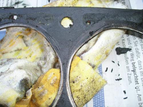

ein weiteres Problem an meinem Polo ist, dass er nachts manchmal Kühlwasser verliert. Ob und wieviel raustropft ist abhängig davon, wie schnell ich davor gefahren bin. Je schneller, vor allem auf der Autobahn nach längerer Zeit bei 150 km/h, desto mehr Wasser tritt nachts aus. Während der Fahrt macht er keine Probleme.
Das Problem tritt auch erst wieder seit den kälteren Tagen auf. In den Sommernächten ist auch nach schnelleren Fahrten alles in Ordnung.
Das Kühlwasser scheint an dem Überlaufschlauch an beiden Enden auszutreten. Die Schellen sind selbstverständlich neu und sehr gut angezogen.
Noch mehr Informationen: Wasserpumpe von Febi vor zwei Monaten neu. Kühler vor 10 Monaten neu, der etwas breiter als der Originalkühler ist.
Es sind nicht nur ein paar Tropfen, sondern einmal sogar eine Lache mit 40cm Durchmesser.
Freue mich auf Eure Hinweise

Ich mache sobald ich kann mal Fotos von den Stellen an denen Kühnwasser sichtbar austritt.
Das Wasser tritt dort aus, wo Kühler und Überlaufschlauch verbundwn sind. Der Kühler, der Schlauch und die Schlauchschelle sind neu. Die Schlauchschelle ist sehr gut angezogen..

Gibts noch mehr Bilder??
Andere Perspektive..
Diese Menge tritt nachts etwa aus..
Ist das überhaupt Kühlwasser? Sieht so hell aus.
Das ist ganz sicher Kühlwasser..nur mittlerweile verdünnt weil ich die letzten Male Wasser statt Kühlmittel nachgefüllt habe. Die Stelle auf dem Foto weiter oben ist auch immer nass, also kommt die Flüssigkeit daher
