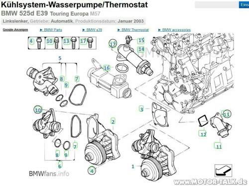

mein 525d kommt lt. Anzeige im Geheimmenü bei 4-10 °C Aussentemperatur max. auf 75-80 °C, nach ca. 15km AB-Fahrt schafft er es sogar nur auf 68 °C. Kann das beim Diesel auch am Thermostat liegen?
Gruß, Dreamlights
jepp
ach ja: nicht "auch am Thermostat", sondern: es liegt am Thermostat.
Ja, das liegt sicherlich am Thermostat, kann ich bestätigen.
Leider fällt der M57-Motor in allen Ausführungen und technischen Überarbeitungen, sowie auch der M47-Motor negativ damit auf. Beim M57TÜ und M57TÜ2-Motor (ab E60 eingebaut) ist dies sehr ausgeprägt - siehe auch in meiner Signatur "Wie komme ich ins Geheimmenü - Thermostat Problematik".
Würde aber nur OEM BMW einbauen, da bei den anderen die verbaute Feder sich aufdrücken lässt.
AGR-Thermostat (falls verbaut, nachsehen ob du einen AGR-Wärmetauscher hast oder nur ein AGR-Verbindungsrohr) auch tauschen!

@bmw-verrückter,
hab jetzt nur das Thermostat (von Behr) (14) und den O-Ring gekauft. Welches AGR-Verbindungsrohr meinst du denn?
Gruß, Dreamlights
Teile-kuehlung
Hallo!
Ahso, du hast nur das AGR-Themrostat gekauft? Weshalb nicht auch gleich das Hauptthermostat? 🙂
Es gibt das AGR-Thermostat und das Hauptthermostat für den Motorkreislauf.
Grüße,
BMW_Verrückter
