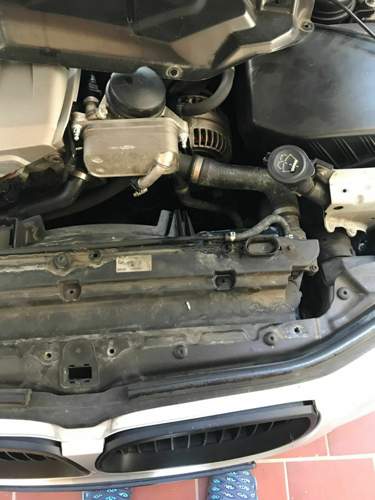

@userxxxx schrieb am 23. November 2019 um 18:23:25 Uhr:
Meiner war auch mal undicht.
Selber Motor.
Hatte den Kühler in Verdacht, aber es war ein Schlauch unter dem Blech wo die Motorhaubenverriegelung ist.
Guck mal da drunter.
Da drunter ist alles trocken bei meinem. Hab mir die Zwei Minuten Arbeit gespart und mit der Smartphone Kamera nachgeschaut.

Werde mal morgen einen Bekannten KFZ Meister fragen ob er Zeit für den E60 hat. Gebe den dann ab und fahre für den kurzen Zeitraum halt mit dem Passat von A nach B.

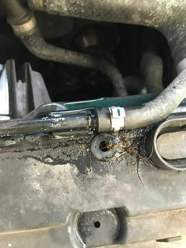

Ein neuer kühler muss rein. Der ist wohl unten an einer Stelle kaputt. Deswegen der Kühlwasserverlust.
