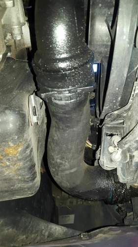

Ich habe bemerkt das ich Kühlwasser verliere und mal den Unterfahrschutz entfernt ....
Jetzt habe ich gesehen das der Schlauch vom Ladeluftkühler an den Kupplungen voll mit Öl und auch Wasser ist/sind
Das da immer etwas Öl ist , ist mir klar und auch normal..
Wie kann das Kühlwasser da hin kommen?
Habe schon geschaut ob es einfach von oben drauf läuft aber ich sehe soweit nichts das es von oben kommt oder Tropft
Es ist auch immer nur da in dem Bereich ein fleck unter dem Auto
Es ist nichts im Kühlwasser und auch am Deckel des Öls zu sehen.
Er stand dieses Jahr mehr wie er gefahren wurde und vor 8 Wochen im Urlaub war noch nichts zu sehen..
Was könnte das sein?Wo könnte es her kommen ?

Bild 4 unterhalb von den Kühlerlamellen da ist der Wasserkasten (Schwarz) mit den Alukühler verbunden da wird es meistens beim Kühler zuerst undicht lass das Kühlsystem abdrücken und du wirst es sehen.
Die Ölkohleablagerungen oder Rußablagerungen sind da wohl normal die sind weich-matschig das lagert sich durch die Abgase an (AGR)

Öl kommt aus dem Schlauch! Wenn da auch Wasser drin ist AGR Kühler. Vielleicht ist der Wasserkühler undicht und es verteilt sich von da
ich würde alles reinigen und dann täglich schauen wo es zuerst auftritt

Das 4. Bild sagt doch schon alles, über dem Ladeluftschlauch sehe ich einen undichten Kühler wo rote Kühlflüssigkeit austritt also Motorkühler undicht oder evtl. Kühlwasserschlauch wenn da einer oberhalb vom Ladeluftschlauch ist.
Könntest du das mal im Bild umkreisen.... Ich sehe da nichts ..... aber mit Rot habe ich es eh nicht ...
Danke
Ich sehe zwar auch nichts in rot, aber er meint glaube ich da wo der schwarze Flansch unten am kann kühler zu sehen ist. Es sieht so aus als ob da Wasser oberhalb austritt. Direkt unten an den Lamellen.

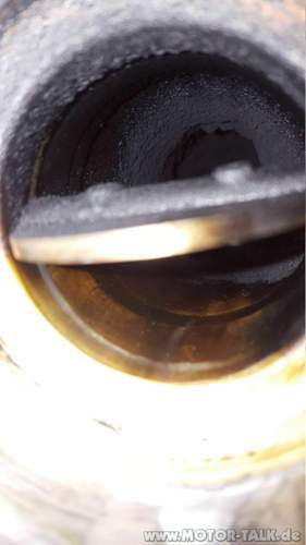

Hab mal das Rohr entfernt und rein geschaut....
Schaut mal auf die Bilder. ... so darf das glaube nicht aussehen oder? Sieht feucht aus... Nur kann das Öl sein oder kommt da nix flüssiges hin außer wenn der AGR Kühler defekt ist ?

Also nachdem wir den Kreislauf abgedrückt haben , tropfte es am Wasserkühler .
Es wird dann wohl durch den Fahrtwind auf die laderohre verteilt.
In den laderohren war alles tutti und auch nichts zu sehen.

Wird der Kühler gewesen sein
War an einer Lamellen undicht.

Info . War der Kühler.
