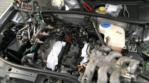

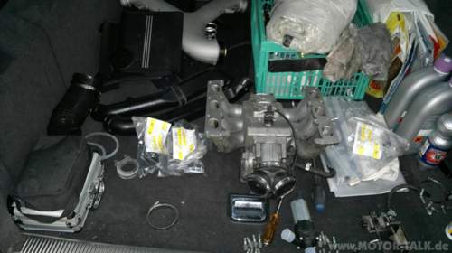

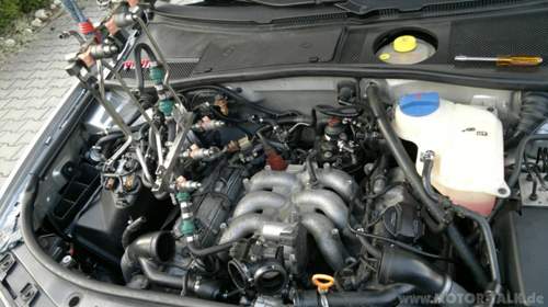

Bei mir war es die Wasserpumpe hatte einen Haarriss am Frostschutzstopfen der Wasserpumpe und das nach gerade 50tkm ...😕
Die Zusatzwasserpumpe hatte ich vorher selbst gewechselt ... ca. 3 Std Schrauben ... Teilekosten ca. 170€ (Verschlauchung, Pumpe, Dichtung Ansaugbrücke, neue Dchtringe Einspritzventile) ... Werkzeuge Imous / Bit für die die 6er Innensecjskantschrauben (am besten mit MAgnet, Drehomentschlüssel für die Schrauben Anssugbrücke, 10 Nuss , Schraubendreher, etc. ...
War schon eine schöne Arbeit u.a. alle Dichtflächen auf Hochglanz zu bringen 😁
Hab dann auich noch die Unterdruckschkläche von dem Magnetventil und dieses Magnetventil auch gleich gewechselt - hinten unter der Einspritzbrücke ... man kam ja da jetzt prima dran ... und die ganzen dünnen porösen Schläuche wurden auch gleich ersetzt...
Wenn ich mich nicht irre habe ich das Y-Stück an der Drosselklappe auch gleich noch erneuert ...die 11€ kann man im Vorbeigehen auch gleich noch verschrauben 😁
