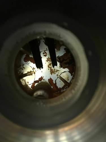

Hat nichts mit dem Zylinderkopf oder der Dichtung zu tun. Korrosion im Kühlkreislauf. Alle Wasser-führenden Teile müssen ausgetauscht werden! Spülen ist nur Zeitverschwendung. Ich habe die Odyssee über Monate mitgemacht. Unbedingt die Kundenhotline von VW einschalten und die Werkstatt auffordern, nur auf Anweisung von VW zu handeln. Macht denen klar, dass ihr auf das Herausfinden und die Behebung der Ursache besteht und auch nur dafür bezahlt. Spülen ist nur die Kopfschmerztablette für den Hirntumor. Die TPI Wärmetauscher und das Spülen können ignoriert werden.
Bei mir war es ein Golf 7 TDI 1.6 aus 2015. Nach Androhung der Einschaltung eines Rechtsbeistands wurden alle Teile getauscht. Kostenpunkt: ca. 12.000 Euro. Davon habe ich 2.000 Euro selbst bezahlt, weil das Auto schon 2 Jahre aus der Garantie war.
Nicht abspeisen lassen! VW weiß genau, was sie da vermurkst haben und geben unter Druck auch klein bei. Alles andere wäre auch absurd.

Das weiß nur VW. Man wollte mir keine Auskunft geben. Was ich von der Endoskopie weiß: Die Kühlmittelrohre hatten ihre komplette Innenbeschichtung verloren und waren verrostet. Daher wurden die auch zuerst auf Kulanz getauscht (ca. 1000 Euro), wobei nach 2 Wochen das Wasser wieder gelb war, was ich denen bereits angekündigt hatte. Daher ist das alles andere als der Komplett-Austausch nur Makulatur. Zusätzlich oder gerade deshalb ist dann gern auch der Wärmetauscher verstopft, der die gesamten Partikel im Kreislauf ansammelt. Bei mir hatte die eine Cockpit-Seite ca. 30 Grad weniger Heizleistung. Dazu finden sich hier auch etliche Beiträge, wobei nicht jeder verstopfte Wärmetauscher mit braunem Kühlwasser/Rost einher geht.
Eventuell hat es mit der organischen Komponente im Kühlmittel G13 zu tun. Daher setzen neuere Jahrgänge auch auf G12 Evo. Ich vermute, hier verträgt sich etwas nicht im Zusammenspiel von Kühlmittel und den im Kreislauf verwendeten Metallen.
Ein System konnte ich bei meinen Recherchen nicht ableiten. Ein heißer/rostiger Tipp sind aber die TDI-Motoren von Passat/Golf um 2015 herum. Wer damit heute keine Probleme hat, der bekommt wohl auch keine mehr...

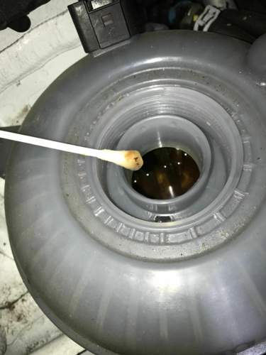

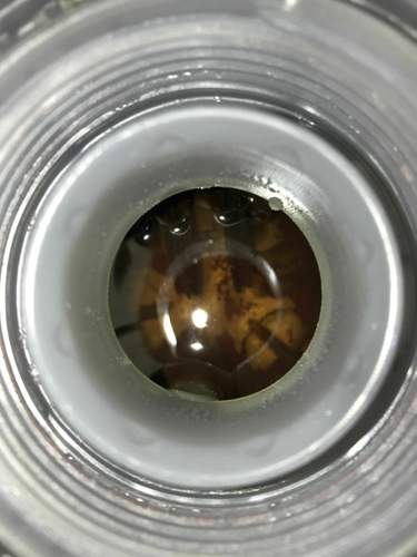

Wie hat denn das ganze bei euch angefangen? Eher allmählich oder war das Kühlwasser direkt braun und man konnte den Boden vom Ausgleichsbehälter nicht mehr sehen?
Ich habe bei meinem Wagen (aus 02/16) mal in den Behälter geschaut, weil er im Moment nur rumsteht und selten bewegt wird (Nachwuchs, Corona, Firmenwagen, etc.). Am Boden sind ganz klar braune Ablagerungen zu erkennen (2. Bild). In der Spritze aufgezogen sieht man aber, dass sich keine Schwebeteilchen im Wasser befinden. Jedoch gefällt mir die Farbe nicht - bei G13 würde ich eher ein sattes Pink erwarten.
Da der Wagen im März 2021 aus der 3-Jahre-Anschlussgarantie raus ist, frage ich mich, ob ich damit nicht mal besser zum Händler fahren sollte. Jedoch kann ich mir auch vorstellen, dass durch die längeren Standphasen (Bewegungsfahrt maximal einmal im Monat, ansonsten eher mal Kurzstrecke < 10Km) sich ggfs. nur "etwas abgesetzt" hat. Wenn man die Ablagerungen mit dem Finger verreibt, fühlt es sich nicht unbedingt metallisch an wie hier einige geschrieben haben. Er hat weder Kühlwasserverlust, noch hat die Heizleistung nachgelassen (aber auch schwer zu beurteilen ohne ihn daurend zu fahren), noch habe ich Schaum, Schlamm oder sonstwas am Öldeckel.
Der Wagen ist ein Passat B8 Alltrack 2.0 TDI mit 190 PS aus 02/16 und hat 42.000 Km gelaufen.
Sieht bei euch der Ausgleichsbehalter nach 5 Jahren auch so aus oder muss man sich bei meinem Gedanken machen?

Ganz eindeutig: Umgehend reklamieren und alle Schritte zur Beseitigung einleiten! Hier ist definitiv Rost im Kühlkreislauf. Wichtig ist die Diagnose im Garantiezeitraum. Danach bist du sicher und hast für alle (vermutlich Scheibchen-weise) durchgeführten Reparaturen wieder eine Gewährleistung.
