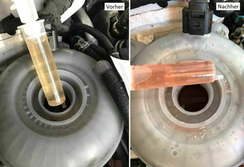

Der Wagen war jetzt in der Werkstatt. Bei der Annahme hieß es noch, dass es nicht auf Garantie läuft. Auf Nachfrage im Werk kam dann aber raus, dass das Problem wohl bekannt ist und es eine TPI dazu gibt. Daher wurde das Kühlmittel abgelassen, der Kühlkreislauf gespült und neu befüllt. Den Ausgleichsbehälter haben sie auch ausgetauscht, Reinigen war da auch nicht mehr sinnvoll. Wurde alles zu 100% übernommen.
Ohne diesen Thread hätte ich kurz vor Ablauf der Garantie wohl nicht mehr darauf geachtet, daher kann ich nur jedem empfehlen, mal einen Blick auf das Kühlwasser zu werfen. Der Vorher-Nachher-Vergleich in den Bilder zeigt das Problem recht gut. Bei der Inspektion ist das wohl keinem aufgefallen, die ist zwar schon 5 Monate aber nur 1.500 Km her.
Als Referenz habe ich mal das Wasser aus meinem A6 C8 Bj. 2019 (50.000 Km gelaufen) gezogen - sieht deutlich besser aus, ist aber auch mit G12evo befüllt.
Bin mal gespannt, ob jetzt Ruhe ist, oder das Wasser in Kürze wieder braun ist.
Vergleich-vorher-nachher
Referenz

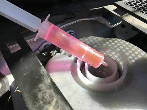

Hier mal zwei Bilder bei meinem 140kW TDI nach nicht mal 4 Wochen und rund 700km nach erstem Reparaturversuch durch Spülen, Reinigen und Austausch Kühlmittel.
Kontrolliere das in den nächsten paar Wochen regelmäßig, ziehe bei Bedarf Proben (für alle Fälle) und steh wieder deinem Händler auf der Matte und lasse dich nicht abwimmeln und kontaktiere auf jeden Fall zusätzlich noch die Kundenbetreuung mit Bildmaterial.
Kühlmittel1
Kühlmittel2

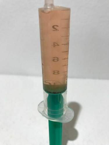

Dann besorgst du dir 2 (besser 4) 10ml Spritzen. Wenn du den Wagen abholst ziehst du direkt vor Ort eine Probe als "Referenz". Dann fährst du ein paar Km (Wagen muss ausreichend warm werden) und ziehst noch eine Probe und kannst dann vergleichen. Wenn die Spritzen auf dem Kolben stehen, sammeln sich die Partikel unten ab und du hast ein klares Bild. Die Farbänderung ist nach kurzer Zeit nicht unbedingt sehr deutlich, die Partikelmenge schon. Am besten zusätzlich Fotos machen und der Werkstatt per Email schicken (dann hast du wenigstens was halbwegs nachweisbares). Ich habe die Spritze mit zum nächsten Termin gebracht und vor Ort gezeigt - da gab es keine Diskussion, dass das Spülen etwas gebracht hätte. Mit einem Magneten konnte man zudem einige Partikel in der Spritze anziehen und bewegen - das wäre bei normalem "Dreck" eher nicht der Fall.
Dann werden als nächstes die Kühlerrohre geprüft und zusammen mit den Wärmetauschern ersetzt. Das dauert, bei mir über eine Woche. Hier ist der Punkt "Ersatzmobilität" interessant. Brauchte ich zum Glück nicht, kann aber sein, dass der Leihwagen nicht bezahlt wird. Hier hilft sicher auch ein guter Händler oder ein noch besserer Anwalt.
Wenn du den Wagen dann vom zweiten Reparaturversuch abholst, führst du wieder die gleiche Vorgehensweise durch: vor Ort Probe ziehen, dann vergleichen wenn der Wagen ein paar Km gelaufen ist. Hast du immer noch viele Partikel drin, bleibt noch der Motor als Quelle und der muss dann ggfs. auch neu.

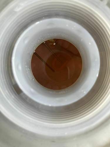

Thread gelesen, in den Ausgleichsbehälter geschaut - F*ck, Kühlwasser entwickelt braune Farbe, in Moment noch dunkel Orange / aber deutlich nicht mehr pink / rosa (Foto im Anhang). Partikel am Boden des Behälters auch sichtbar. Kühlwasser scheint noch durchsichtig zu sein - vielleicht wirkt es nur so.
Passat Alltrack B8 ist vom 03/2019 TDI 2.0 190PS 37tkm gelaufen. Ausgleichsbehälter ist mit Silikat, es steht G13 drauf.
Auto steht nun heute beim VW-Partner mit dem Problem. Bin mal gespannt, was aus Wolfsburg kommt - wahrscheinlich spülen … ob das was bringt? 5J Garantie ist drauf, bin schon gespannt was für eine Odyssee es wird))

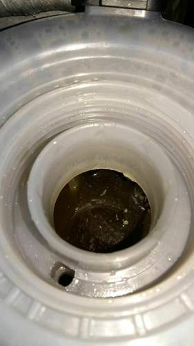

Auto wurde heute vom Spülen abgeholt, ich weiß nicht was die Werkstatt gemacht hat, aber zu Hause angekommen habe ich den neuen (nun ohne Silikatbeutel) Ausgleichsbehälter kontrolliert - das Kühlwasser sieht milchig trüb aus und die Farbe dessen neigt eher Richtung weiß / leicht rosa, plus stinkt diese Flüssigkeit nach Ammoniak. Reinigungsmittel nicht sauber aus dem System raus? Wie bedenklich ist es, dass das Zeug so lange Zeit im System bleibt? Morgen werde ich versuchen die Werkstatt zu einer Nachbesserung zu bewegen.
