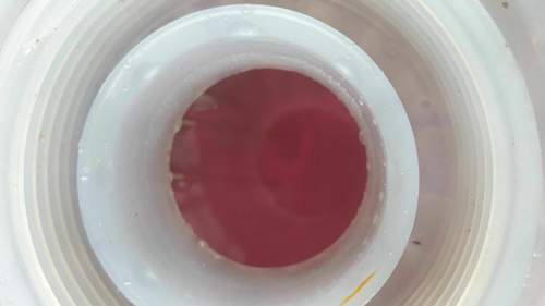

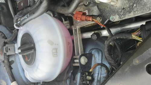

Hey,
Mein Passat (2.0 TDI 150ps, EZ12/2014, 28700 KM gelaufen) war letzte Woche zur Inspektion beim Freundlichen. Es wurde festgestellt, dass sich das Kühlwasser verfärbt hat. Jetzt soll das Kühlsystem aufwendig gespült werden. Geschätzte Kosten 500-700€. Der Ausgleichsbehälter schimmert von außen rosa, schaut man jedoch rein ist bräunliches Kühlwasser zu sehen.
Welche Ursachen könnte das vor allem bei dem KM-Stand haben? Hat das schon mal jemand von euch gehabt?

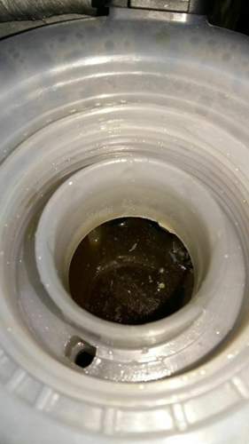

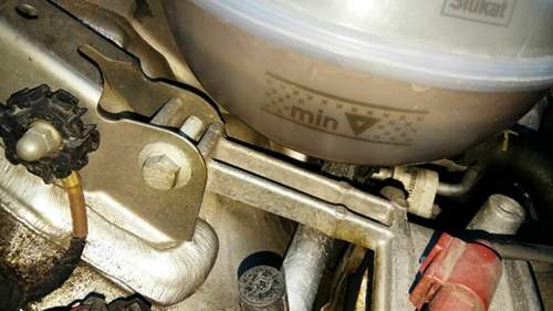

Hier mal der Ausgleichsbehälter nach dem Tausch
@w-town
Hat sich die Werkstatt denn noch zur Ursache geäußert, bzw. wurde eine gefunden?
Nein leider nicht, die Werkstatt hat Anweisung bekommen das alle Teile und eine Wasserprobe an Volkswagen geschickt werden.

Kuehlwasser
Kuehlwasser
