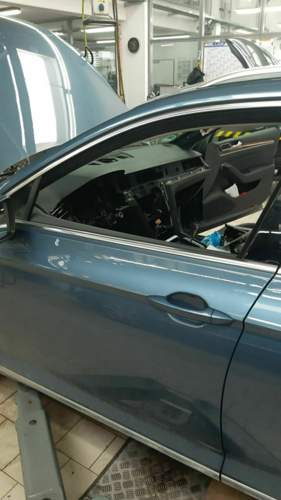

Update:
Amaturenbrett doch draußen 🙁🙁🙁🙁
Alles Andere hätte mich auch sehr gewundert.
Dann drücke ich mal die Daumen das er Ende der Woche wieder läuft.
Interessant wäre es natürlich noch die Ursache zu erfahren, sofern sie überhaupt gefunden wird.

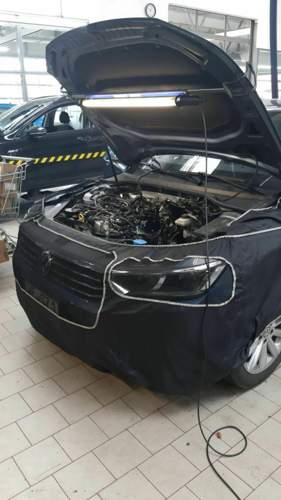

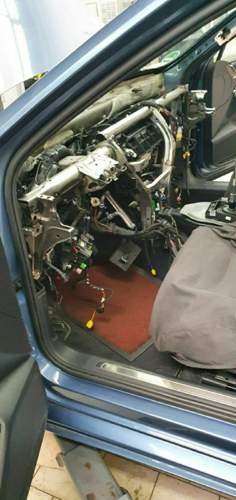

Läuft definitiv auf Garantie ohne hätte ich das nicht mehr gemacht. Hätte ich das vorher gewusst was auf mich zukommt, hätte ich das nicht mehr machen lassen. In 3 Monaten geht der zurück und es ist echt Schade um die Arbeit.
Jetzt komplett leer 😰
@w-town schrieb am 11. Dezember 2019 um 16:43:34 Uhr:
Grund warum die den komplett zerlegt haben waren 2 Verbindungsschläuche die natürlich auch ersetzt werden müssen, hier kommt man ohne Ausbau nicht ran.
Das Auto wird auf jeden Fall nicht vor nächster Woche fertig 🙁
Wtown
