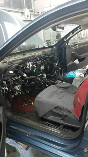

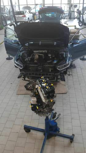

hatte 2005 mal einen a3 2.0 tdi dsg neu gekauft.. das auto war von anfang eine baustelle. alle paar tage war etwas größeres kaputt. bis 80 000 wurde drei mal das getriebe, zwei mal motor, zwei mal turbo, zylinderkopf ausgetauscht. danach lief der bis 300 000 ohne probleme. ich hätte bei so einer großen reparatur immer bedenken, aber es ist nur ein auto und hauptsache man ist selbst gesund. über autos sollte man sich nicht ärgern. schont die nerven
Da kommt doch bestimmt ein neuer Komplettmotor rein. Kolben sind drin. Zylinderkopf schon drauf. Die Anbauteile schaffen die Mechaniker schon alle zusammen zu Schrauben. Das ist kein großes Hexenwerk. Ich hätte keine großen Bedenken.
Ich bin kein gelernter Kfz Mechaniker und habe so einen ähnlichen Umbau mit fast neuem Motor vor 6 Monaten hinter mir. Seitdem 14.000km gefahren ohne Probleme oder Ausfälle. Bei dem VW Baukasten und wenn man das richtige Werkzeug(!) hat, geht alles gut von der Hand.
ich hätte auch Lust die ganzen schönen, neuen Teile zusammen zu bauen. Es ist nur nicht an einem Tag getan. Vor allem ist es mehr Arbeit mit DSG, 4motion und Standheizung.
Das schwere DSG mit Verteilergetriebe muss man z.B. mit 3 Mann rein wuchten trotz Getriebeheber.
Zum Glück macht das ein sehr erfahrener Freund von mir der zufällig dort arbeitet ;-) Es darf auch kein anderer an mein Auto.
Aber wie Blizz schon geschrieben hat kommt ein kompletter neuer Motor rein, und der Rest ist jetzt natürlich einfacher da nix Wasserführendes vom alten verwendet werden darf und komplett erneuert wird. Das einzig Aufregende wird der Wärmetauscher werden da hier das Cockpit raus muss.
Was natürlich schade ist das ich das Auto im März wieder zurückgeben muss, jetzt wo fast alles neu ist ;-)
Wtown
den wärmetauscher bekommt man ohne ausbau des amaturenbrettes raus
@CaptainDickei schrieb am 8. Dezember 2019 um 07:59:34 Uhr:
Inklusive Rohre / Schläuche?
sollte eigentlich gehen. die verrohrung geht ja direkt an die spritzwand. aber der mechaniker wird wissen was am sinnvollsten ist. aus spaß baut man kein armaturenbrett aus, ob es abgerechnet wird ist eine andere frage
Da der Motor und der Rest ausgebaut ist sollte der da ja jetzt leicht rann kommen. Abrechnen werde ich nicht sehen da alles über Anschlussgarantie läuft. Lustig ist das alle Teile schon geliefert wurden außer der Motor der ist im Moment im Rückstand. Ich hoffe mal auf nächste Woche.

So das Puzzeln beginnt ;-)
Img-20191209-wa0002
Img-20191209-wa0003

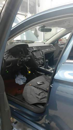

Update:
Amaturenbrett doch draußen :(:(:(:(
Img-20191210-wa0003
will gar nicht wissen, was der spaß VW kostet.
hm doch eig will ich das wissen :D
ich Versuch mal die Rechnung zubekommen ;)
