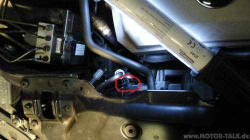

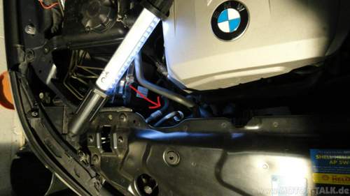

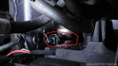

habe dann mal zu Hause angekommen, unter die Motorhaube geschaut und folgendes festgestellt.
an dem Temperatursensor siehe Fotos tritt ganz wenig Külmittel aus,
ich nehme an das der O Ring am Sensor einen Schaden hat ?
Meine Frage ist,
kann man denr O Ring einzel oder nur in Verbindung mit neuem Sensor erwerben ?
hat schon jemand den Sensor ausgebaut, was muss ich beachten ? wasser ab u. s. weiter.
wie ist der eingesetzt oder befestigt ? im TIS ist der nicht zufinden.
aus welchem Material besteht der O Ring kann man da geläufige nehmen ?
gruss gunrei

am 26. Januar 2014 um 19:32
Hallo!
Hier siehst du den Sensor (Teil Nummer 3) - Klick
Den kann man nur komplett austauschen.
Die Temperatur des Motors ist perfekt, Kennfeldthermostat regelt ausgezeichnet!
Grüße,
BMW_Verrückter
Hallo Doc
Danke !! für deine schnelle Reaction
Wie ist der eingesetzt ? nach oben einfach rausziehen ? oder sind da Klemmen ( Abbruchvorsicht )
Kühlwasser ganz ablassen, oder schnell raus und rein ? eben was Brühe über Arm
nachher entlüften wie sein sollte ist schon Klar
schönen Gruss aus den Niederlanden
gunrei
ich glaube habs gefunden klipse zusammendrücken dann gehts

Hallo
der Sensor ist mit zwei Nasen nur reingesteckt ... genau das selbe war bei meinem auch ... tritt ein wenig Wasser aus ... schnell raus den neuen rein und dann entlüften ...
BMW hat mir natürlich gleich komplett mit ganzem Schlauch verkauft die meinten das es auch mal vorkäme
das die Aufnahme (wo der Sensor drin steckt) ebenfalls manchmal zu Probleme führen kann ...
also 75 Euro gelatzt und selber entlüftet
gruss elite06

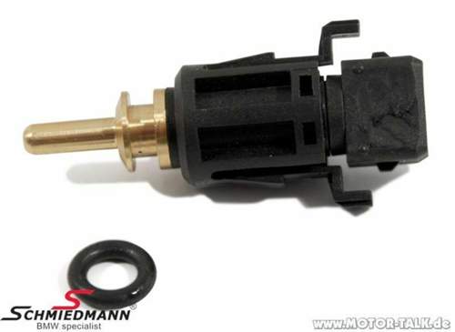

im "E60 Forum" wurde das Thema schon mal besprochen.
Ich weiß nicht ob man hier einen Link zu einem anderen Forum posten darf, deshalb habe ich den Text mal kopiert.
Zitat Anfang:
"Bei mir war der O-Ring vom Temperatursensor 13621433077 undicht.
Das kommt wohl öfters vor, scheint ne Schwachstelle zu sein.
Der Temperatursensor ist nicht verschraubt, nur gesteckt und irgendwann ermüdet der O-Ring und wird dann undicht.
Leider ist der O-Ring laut Teilekatalog nicht einzeln erhältlich nur kompl. mit Temperatursensor.
Es gibt aber einen vom BMW der passt.
O-Ring 13621743299, 8x3 mm, 0,71€."
Zitat Ende
Gruß Peritt

hallo Peritt
das stimmt, hab das gerade auch in einem Forum in Belgien gesehen
die Nr, ist 13.62.1.743.299
gr gunrei

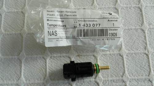

Soooooooo
der undichte Temperatursensor 13621433077 ist gewechselt.
Die ganze Arbeit war in mal 5 Minuten erledigt, Klipse eindrüken, raus und rein das teil, halbe Tasse Kühlflüssigkeit am Boden fertig. Der Entlüftungsvorgang dauerte länger.
Zur Information: ich Wohne im Grenzraum Aachen in Holland, in der BMW NL habe ich gefragt ob man den O-ring auch einzel erwerben kann, es war dann keiner lose vorhanden und wenn bestellt wird, dann nur im Pack von 25 Stück und auf 24 sitzen bleiben wollte der Lagernmann auch nicht.
Da der Preis des Original BMW Temperatursensor 13621433077 nur € 24,95 war, habe ich den eben genommen und die Karre ist trocken. Was kostet das Teil eigendlich bei euch?
