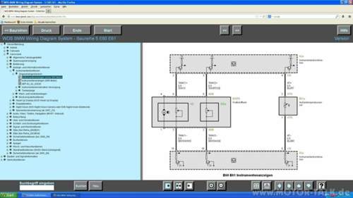

ich hatte in letzter zeit das Problem das die Außentemperatur immer falsch angezeigt wurde. Mal hat sie +50C angezeigt dann wieder irgendwelche minusgrade. Hab dann heute einen neuen Außentemperatursenor + neuen Stecker montiert. Leider besteht das gleiche Problem immer noch. Habe mal mit INPA ausgelesen jedoch wird kein Fehler angezeigt. Habe trotzdem mal einfach mal Fehler gelöscht auch ohne Erfolg.
An was kann es liegen das die Temperatur immer noch falsch angezeigt wird trotz neuer teile??
[Von Motor-Talk aus dem Thema 'Problem Außentemperatur' überführt.]
hallo,
der Außentemperaturfühler hat "nur" 2Ltg., die direkt mit dem Kombi verbunden sind. Z.B. +50°C deuten darauf hin, daß das Kombi keine Daten erhält, vermutlich Kontaktproblem oder Leitungsunterbrechung, wenn sonst alles neu ist. Hast du das Fahrzeug nach Austausch des Fühlers mal etwas bewegt?
gruss mucsaabo
Von dem Sensor geht ja bestimmt das Kabel irgendwo in den Motorraum. Weiß vllt jemand wohin es geht das ich schauen kann und ob irgendwo ein Stecker am Ende sitzt!?!?
Ja bin Gefahren. Mit dem neuen Sensor konstant + 50C und mit dem alten erst + 13C und dann fällt es ab auf -Grade!!
hallo,
in der Abb ist der Schaltplan aus WDS, danach gibt es keine zusätzlichen Stecker zwischen Kombi und Fühler. Wie das Kabel geführt ist, kann ich nicht sagen, aber Kabelbruch ist am wahrscheinlichsten in der Nähe des Fühlers, wo das Kabel geknickt werden kann. Hast du die Möglichkeit, den Widerstand des Fühlers zu messen? Da sollte auf jedem Fall ein endlicher Widerstandswert erscheinen, sonst ist der Fühler hin. Ist der neue Fühler aus dem Netz oder von BMW? Wenn ich mich recht erinnere, gab es da schon mal Probleme bei Bezug über das Netz😠
gruss mucsaabo
