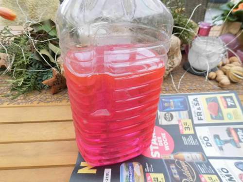

es war helles lila drin, farbl. kaum zu erkennen, dunkles lila würde vielleicht rosa leuchten...
@Manfred402 schrieb am 31. Januar 2020 um 13:44:29 Uhr:
Du schreibst aber hell Gelb im ersten Eingangsposting !!!!
Die mittel waren nie hell Gelb...Weder G11 noch G12 noch G12+ noch G12++ oder G13.
https://www.wolflubes.com/.../...nd-Kuhlmittel-G13-wissen-sollten.aspx
Das Zeug schimmert immer etwas merkwürdig. Mal rosa, mal lila, das hab ich zum Nachfüllen.

mein original Kühlmittel war entweder bläulich od grünlich, aber sicher nicht rosa.
Der Farbe nach und der Reaktion nach muss G11 drin gewesen sein.

Bitte nagelts mich doch nicht auf die Farbe fest, es geht um den G Wert und dessen Kompatibilität mit anderen G werten.
Gelb😕 Hoffentlich hat da keiner ausversehen Bremsflüssigkeit reingefüllt. Leider alles schon passiert, greift dann die Schläuche an. Kühlerfrostschutz in die Scheibenwaschanlage, oder Scheibenfrostschutz ins Kühlsystem, ist eher das harmlosere. Kenn einen, der hatte Motoröl in den Bremsflüssigkeitbehälter gekippt 😮. Machmal sehen die 1 ltr Kunststoffdosen ähnlich aus.
Nun geht nur mehr um die Neubefüllung und die lass ich jetzt mit dem neuen G13 machen und hoffe, das dieses Mittel nicht agressiv gegen die verbauten Kupfer und Messingteile ist.
