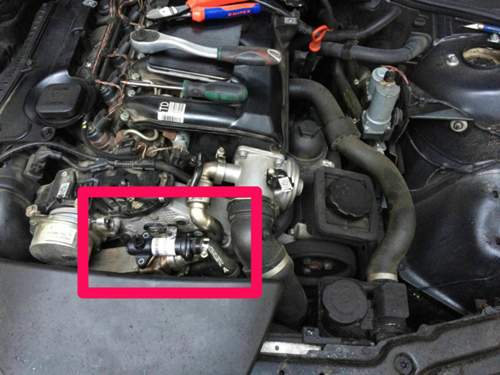

Hallo Gemeinde,
bin mit meinem 525dA (Bj. 2003) total verzweifelt, habe letztes Jahr die Kühlwasserflüssigkeit gewechselt, vorgestern sehe ich dann das der Behälter Schwarz ist! - Die Konsistenz ist jetzt aber auch nicht ölig, sondern wirklich flüßig als ob man es einfach mit Lebensmittelfarbe eingeschwärtzt hat!
Normalerweiße deutet das ja auf die ZKD - nur bei mir ist es so das ich keine Probleme habe beim Starten, auch kein unruhiger Lauf, keine Leistungsverluste (ich nehme an wenn die ZKD kaputt ist, dass man diese wirklich spürt im Anzug / Endgeschwindigkeit ,... ) auch verliere ich kein Öl und keine Kühlwasserflüssigkeit. Das einzige Problem ist das ich einen hohen Verbrauch habe (Stadt 12l. / bei vorschauendem Fahren)
Ich habe viele in Foren über das schwarze Wasser gelesen, jedoch hatten alle die Symptome die ich nicht habe!?
Was kann das sein, bin ratlos!
LG NIko

Zylinderdichtung glaube ich nicht. Vorallem beim M57 Motoren sehr sehr unwahrscheinlich.
Bei mir war der AGR Kühler (wärmetauscher) defekt. Dadurch hat das Auto weiß gequalmt und Wasser verbraucht. Halt die gleichen Effekte wie bei einem Zylinderkopfdichtungschaden.
Das ist das silberne Metallteil vorne am Motor wo das AGR Thermostat sitzt.
Du musst dir das so vorstellen; Innen im Metallrohr gehen die heißen Abgase durch, und außen am Rohr (eckig) geht das Kühlmittel durch. Dadurch wird das Kühlmittel im Winter schneller aufgeheizt (deswegen auch ein zweites Thermostat) verbaut. Durch die Jahre können kleine Risse im Metall entstehen und es gelangt Kühlmittel in die Abgasleitung und es qualmt weiß, oder Abgase gelangen in das Kühlmittel.
Hier das Teil. Oben das Plastikstück ist das Thermostat. Darunter das eckige Metall der Wärmetauscher.
Agr

Hallo Leute,
so Update zum Thema Kühlwasser:
habe euren Rat befolgt und habe das Wasser ausgelassen, es mit so einem Spehzialmittel spülen lassen - und siehe da - das Wasser war Pechschwarz voller Schlacke und total verdreckt.
Dannach neues eingefüllt und bin cirka damit dann 1000km gefahren - nichts schwarzes im Behälter !
Also soviel zur ZKD, nur was könnte das nächste Thema sein was meinem Verbrauch zu schaffen machen könnte?
Wie gesagt kein Wasser und Ölverlust bis jetzt gehabt.
LG Niko
