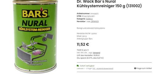

möchte endlich mal mein Kühlwasser-System reinigen.(1,4L.60Ps ABD.93`)
laut Hersteller soll ich`s nicht über den Ausgleichsbehälter reinkippen!
Über was dann?
Meine Alternative wäre ,über den Sensor am Thermostat.
Was sagt ihr?

Laut welchem Hersteller ? Wie soll das funktionieren ohne Ausgleichsbehälter.
@Scirocco GTX 89 schrieb am 10. Januar 2024 um 12:33:08 Uhr:
Gucks du hier
Erste Zeile.
Screenshot-2024-01-10

Der Ausgleichsbehälter wird beim Golf 3 durchströmt. Kann also auch dort rein.
Darf man fragen was du mit dem Reiniger bezwecken möchtest?
Das ist ne allgemein geschriebene Anleitung. Schau Dir an wie der Behälter verbunden ist. Der untere Schlauch führt in den Motorblock hinein.
Nach so einer Tinktur muss man das System aber mindestens einmal mit Wasser spülen, damit alle Reinigerreste entfernt werden. Dabei muss auch der große Kreislauf ausgespült werden.
NICGT die heiße Brühe ablassen und dann noch mit kaltem Wasser auffüllen... da kann man schnell n teuren Schaden produzieren.
So eine Spülung habe ich bei meinen gesamten Fahrzeugen noch nie gemacht. Welche Verunreinigungen sollen duirch die Spülung beseitigt werden?

Je nachdem wie die Vorbesitzer damit umgegangen sind.In erster Linie denke ich wäre es:
1. Verkaltes Wasser
2.Ablagerungen im Verlauf der Jahre(öffne einen alten Motor,Kopfwasserspülgänge, da siehst du die Schlonze)
3.Kühlerabdichtungs-Additive
4.wenns ein Hartplastikrad in der Wasserpumpe ist ,zerlegt es sich bekanntlich so langsam auf.
Alles mit dem Hintergrund,daß du schon einige Kilometer schon drauf hast.(meiner mit350tkm und aus 5ter Hand.)
Und es beruhigt ungemein wenn ich weiß,das ich einige Fehlerquellen ausschließen kann,wenns brennt. zb. verstopfter Kühler(Überhitzungprobleme)etc.

Kalk fällt aus dem Wasser genau einnal aus. Nur, wenn man immer nachfüllt, kommt frischer Kalk ins Wasser. Ich würde maximal spülen und ggf. nicht mal das. Alte Brühe raus, evtl den Ausgleichsbehälter reinigen, dazu ausbauen und mit Gebissreinigertabs reinigen und dann vor dem Einbau wieder spülen. Motor, Kühler und Heizungswärmetauscher würde ich mit so Reinigungszeug nicht behelligen. Da richtest du evtl. mehr Schaden an.
