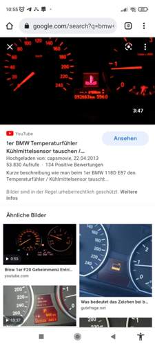

bei mein BMW kam gestern plötzlich bei der Heimfahrt, auf einmal eine Orange Anzeige die auf fehlendes Kühlwasser hindeutet - siehe Bild?
Kurz darauf, war die Anzeige Rot und das Auto fuhr nur noch 30 kmh etwa... Hab sofort geparkt.

Anbei ein Beispiel Foto von der Anzeige.

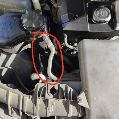

Kühlwasserschlauch

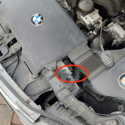

Nicht der dünne Schlauch, am Kühler Oben und unten sind 2 Schläuche ca 55mm. Stark. Der obere muss warm werden wenn die Pumpe Arbeitet und Thermostatt Öffnet.

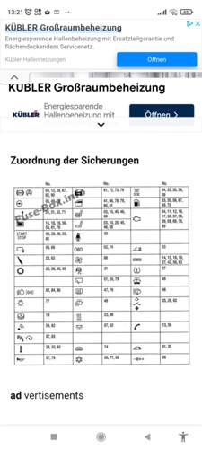

Uns Sicherungen kontrollieren.
Auch für den Kühler.

Demnach ist 88 der Kühler, siehe Bild ?
Kann ich die einfach aus und einbauen oder muss ich was beachten, Batterie vorher abklemmen ?
Sicherungen
Ich denke nicht. Du musst im Motorraum eine Hauptsicherung für den Kühler haben, die je nach Leistung des Kühlers zwischen 50A und 100A groß ist. Evtl. sogar eine geschraubt Streifensicherung. Du kannst aber auch an den beiden fetten- Leitungen am Kühlerstecker mal die Spannung messen. Die muss immer anliegen.
