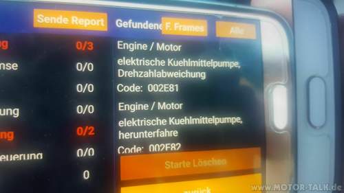

Bei der Tankstelle habe ich den FS mit der App ausgelesen.
-"elektrische Kühlmittelpumpe, Drehzahlabweichung - Code: 002E81"
-"elektrische Kühlmittelpumpe, herunterfahren - Code: 002E82"

Steig ins Auto mach die Zündung an und trette das Gaspedal für 10-15 Sekunden voll durch, dann müsste das automatische entlüften starten. Wenn die Wapu funktioniert dann hört man sie arbeiten wenn du nix hörst dann ist sie kaputt. Aber zu 99,9% ist sie kaputt.

Das Entlüftungsprogramm startet man wie folgt:
Ausgleichsbehälter für Kühlmittel bis Unterkante Einfüllstutzen
mit vorgeschriebenem Kühlmittel befüllen.
Verschlussdeckel des
Ausgleichsbehälters schließen.
Während des Entlüftungsvorgangs den Verschlussdeckel des
Ausgleichsbehälters für Kühlmittel nicht öffnen.
1. Batterieladegerät anschließen.
2. Zündung einschalten.
3. Heizung auf maximale Temperatur stellen, Taste "Automatik" aktivieren, anschließend Gebläse auf kleinste Stufe zurücknehmen.
4. Gaspedal für 10 Sekunden bis Anschlag drücken. Motor darf nicht gestartet werden.
5. Der Entlüftungsvorgang wird durch Drücken des Gaspedals gestartet und dauert ca. 12 Minuten.
Das Ladegerät ist kein Muss, geht bei einmaligem Durchführen auch ohne.
Ob die Pumpe läuft kannst Du feststellen, indem Du einen Finger an das Gehäuse der Pumpe legst. In Intervallen sollten Vibrationen zu spüren sein, diese dann auch an den Schläuchen. Wenn es ganz still um einen rum ist, kann man sie auch hören.

Ich denke auch dass die Kühlmittelpumpe kurz vorm Sterben ist und nur noch sporadisch funktioniert.
