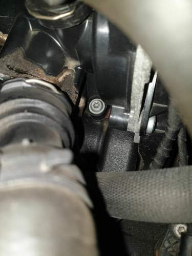

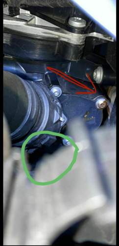

Ja, das ist der Regler. Und so wie es aussieht tritt es nicht exakt an dieser Stelle aus.
Ich hab dir mal grün den Bereich markiert, wo es bei mir undicht war (quasi in dem dunklen Loch am Gehäuse) Vielleicht kommst du ja noch etwas besser mit der Kamera hin, um ganz sicher zu sein.
Edit : ich hab dir auch noch mein Foto angehängt. Da konnte man dann sehen, dass der Siff aus der Kunststoffspalte raus kam. Smartphone von ohen reinhalten und über seitliche Tasten den Auslöser betätigen. Dann brauchst du keine zweite Hand, um das Display zu bedienen....

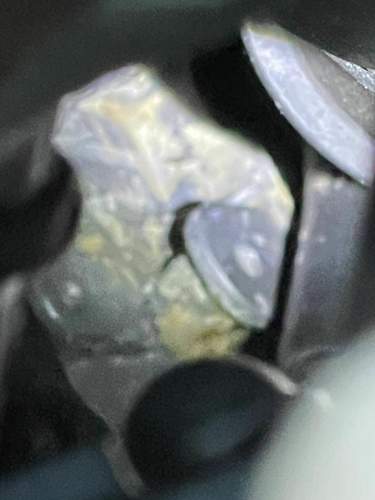

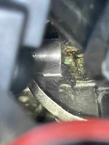

Klingt für mich nach Kühlmittelregler...ist ein minimaler Tropfverlust bei heißem Motor.
Der Troptbereich ist mit nem Spiegel zu sehen (siehe Bild) und es ttopft von da auf dem Motorblock (siehe Kühlmittelspuren auf dem anderen Bild)
Der Regler selbst ist unterhalb vom Saugrohr vor dem Motor angebracht.
