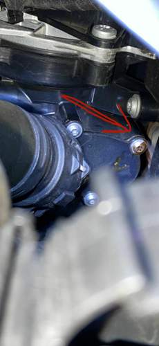

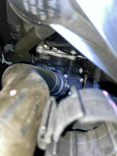

Hallo Zusammen,
bei mir gestern das Gleiche.
Bei 240 Km/h auf der Bahn ein lautes Piepen und die Warnmeldung Problem mit dem Kühlmittel / bitte Motor abstellen.
Bis dahin bin ich mit 130-150 Sachen dahergebummelt.
Dann war die Bahn mal frei zum Gas machen und dann gleich sowas.:mad:
Kühlmittelstand 1cm unter Min.
Heute morgen direkt zur Audi-Werkstatt.
Kühlmittelpumpe defekt bzw. undicht, wird auf Garantie getauscht.
MfG.Phil
