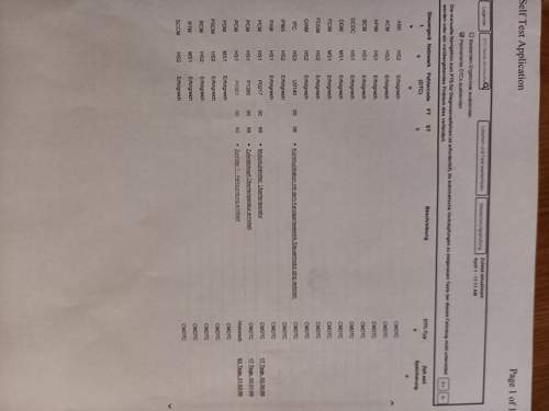

Hallo, mein Mondeo 2019 hat Kühlmittelverlust und ist einmal heiß gelaufen. In der Werkstatt wurde eine Fehlerauslesung gemacht und danach wurde mir mitgeteilt, die Kosten würden bei beginnend 10.000€ liegen. Motoraufleger(???) wäre wahrscheinlich verzogen. Bin ein totaler Laie und jetzt so schockiert, da es ja einem Totalmotorschaden gleichkommt. Das Auto ist gerade mal 56.100km gefahren und es ist auch sonst noch richtig gut erhalten.
Er springt auch tadellos an.
Alle Inspektionen einschließlich Sommer, Winterchecks wurden gemacht. Im Januar 2025 lief die Händlergarantie aus. Brauche Rat,da ich sehr am Auto hänge und nicht einsehen,dass da nichts mehr zu machen ist.
Vielen Dank

In der Werkstatt wurde eine Fehlerauslesung gemacht und der CO2 Test ( 238€ hat das gekostet) mehr nicht.
Nach dem Ergebnis vom Test hatte ich gefragt....Hänge ich mal an. Mehr wurde mir nicht gesagt außer, dass es nicht lohnt zu reparieren

Jap, war richtig.
Am 28.01.2019 wurde mit der Fertigen deines Fahrzeuges begonnen. Somit ist definitiv noch der "alte" Motorblock verbaut. Dieser ist aufgrund der Konstruktion des Zylinderblocks für seine Probleme mit Kühlwasserverlust bekannt und leider auch berüchtigt. Es gab, wenn man der Gerüchteküche glaubt, zusätzlich noch Blöcke, die Probleme mit minderer Materialqualität hatten. Dies führten zusätzlich zum Kühlwasserproblem, noch zu Haarrissen in diesem Bereich.
Auf den Bildern kannst du die Fehlkonstruktion bei den alten Blöcken (mit Fräsnut zwischen den Zylindern) deutlich erkennen.
Die Zylinderkopfdichtung hat hier scheinbar zu wenig Auflagefläche, um den Drücken auf Dauer standzuhalten.
Das heißt aber nicht, dass alle alten Modelle davon betroffen sind. Ich selbst habe einen 1.5er von 09/2017 mit über 130tkm OHNE irgendwelche Anzeichen von Kühlwasserproblemen oder sowas.
Ob und was bei deinem Motor jetzt tatsächlich defekt ist, lasst sich erst nach Freilegung der Schadstelle feststellen.
Wenn man die verschiedenen Foren so mitliest, scheint es zur Zeit sehr schwer zu sein, an einen Ersatzblock zu kommen.
Wartezeiten bei Fordwerkstätten von über 4 Monaten ist dort zu lesen. Und dann ist der noch nicht eingebaut!
