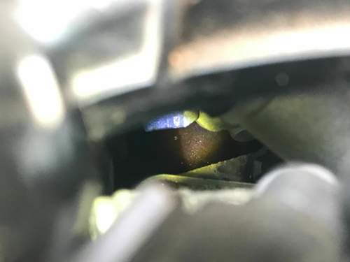

Mich hat es auch erwischt, 3,0 TDI mit 204 PS aus 08/2012 mit MT und 128000 km Das ganze ist mir Mitte Februar aufgefallen, als die Warnmeldungen mit zu wenig Kühlmittel kam. Natürlich dann, wenn man los will, Frau und Kind im Auto sitzen und der Termin drängt ... ich kippte 1,5l Frostschutz rein was in der Garage stand. Etwas viel, aber das schöpfte ich am nächsten Tag ab, wenn es nicht schon überlief...
Gestern prüfte ich, nach ca. 1,5 Monaten und 3000 km den Kühlmittelstand erneut. Er war wieder bei min..diesmal hatte ich Ruhe und füllte ca. 1/4 l Frostschutz nach.
Heute morgen nahm ich mir mal Zeit und schaute mit der Taschenlampe zwischen die Zylinderbänke. Dort steht die rote Brühe. Mit Schaschlickspießen bastelte ich mir nen Probennehmer. Auch der „Geschmacktest“ bestätigt mir, Kühlflüssigkeit.
Werde diese Woche nen Termin in der freien Werkstatt im bei uns Ort machen, damit das Problem behoben wird. Gibt es noch was zu beachten, was man bei der Aktion am besten gleich mit prüft, tauscht? Nicht das in nem Jahr oder so wieder was in dem Bereich kommt. Mal gespannt was mich der Mist kostet...

Habe gestern wieder den Kühlwasserstand geprüft. Nach 800km konnte ich wieder 1/4l Wasser rein kippen. Es wi d also langsam schlimmer mit dem Verlust. Termin in der Werkstatt steht. Mal sehen was tatsächlich kaputt ist.

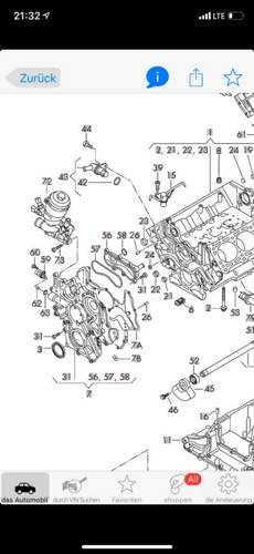

Jetzt eine Frage um nochmals sicher zu gehen! Im beigefügten Bild werden die Nr. 7, 9 und die 4 ausgetauscht, aber auf dem Bild von @Arni 1984 ist die Trägerplatte (Nr. 2) vom Ölkühler noch montiert, also müsste normalerweise die Trägerplatte Nr. 2 und die Dichtungen Nr. 1, 19 nicht gewechselt werden, ist das richtig?
Klar könnte man die Trägerplatte gleich mit ausbauen und die Dichtungen wechseln, wenn man schon den halben Motor ausgebaut hat, aber ist kein muss die Trägerplatte auszubauen?!
Danke im Voraus.
Kann man wechseln, muss aber nicht zwingend raus fürs Absperrventil

Hier findest alle Infos. Ölkühler brauchst nicht tauschen nur die Dichtung und die unter der Trägerplatte darunter.
Die Kühlwasserrohre vom Ausgleichsbehälter zum Block mach ich beim VFL auch immer neu. Meistens sind die spröde und brechen bei der Demontage.

Das ist nicht von der Wapu.....kommt vom Kühlmittelabsperrventil das unterm AGR Kühler sitzt....das V steht dann voll Kühlmittel und es läuft vorne runter....sieht dann aus als wäre die Wapu undicht.
Saugrohr muss runter, AGR Kühler raus, Ölkühler raus ( man kommt sonst nicht mit dem Absperrventil raus) hab ich heute noch gemacht ~ 4 Std Arbeit und Teile für 120€
